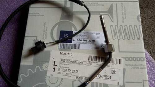

fahre eine MOPF S204 C350 Benziner aus 2012 und habe jetzt gerade für 350 €
einen neuen Temp.Sensor (A0009057901) bekommen - ist jetzt schon
das 2. Mal dass die MKL Leuchte an war. Das erste Mal war noch innerhalb
der ersten 2 Jahre und es wurde ein Steuergerät ? ersetzt.
Wollte mal hören, ob es ähnliche Fälle gibt und/oder ob das unter Verschleiß zu
buchen ist ?

Temperatursensor tauschen. Fahrzeug auf Klötzer stellen. In diesem Fall die rechte Seite. Bodenverkleidung mit 2 Metallschrauben 8er Nuss und einigen Kunststoffmuttern 10er Nuss befestigt. Dann sieht man schon den Stecker für den Temp-Sensor und auch das Stg für den Nox-Sensor.

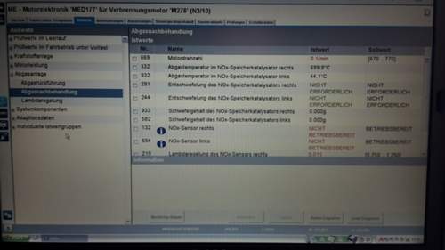

Hab gerade heute mal wieder die MIL/MKL aktiv. Ausgelesen und wieder ein Nox Sensor Fehler. Der dritte bei nichtmal 60tsd km. Fahre morgen zum freundlichen und frag ihn mal ob ich die Dinger auf Vorrat bestellen muss. Vg
Chip
Also einen Temperatursensor kann schon sein,aber wenn ich lese "wieder einen Nox-Sensorfeher,der Dritte",dann werde ich hellhörig.
Nox-Sensoren gehen auch kaputt und da zwei pro Auto verbaut sind,auch mal zwei.Die wurden in der Zwischenzeit verbessert,wie weiß ich nicht.Drei Stück finde ich schon auffallend.
Es erinnert mich an die Zeit,wo im Speicher "Lambdasonde meldet Fehler" abgelegt war und die O2-Sonde dann gewechselt wurde,also der Überbringer der Nachricht.
Möglicherweise liegt hier ein anderer Fehler vor,wo der Noxsensor nur den Fehlercode setzt.
Gruß Oli
Hey Oli,
Danke für deine ausführliche Hilfe. Ich habe diesmal mit einem auslesegerät selber gelesen. Und dort wurde der nox Sensor genannt. Ob die ersten beiden wirklich immer der nox Sensor war und diese von der Niederlassung wirklich getauscht worden kann ich leider nicht 100% sagen da es auf Garantie ging. Ggf nur Fehlerspeicher gelöscht?! Ich war heute hin und lass mir es erklären. Vg
