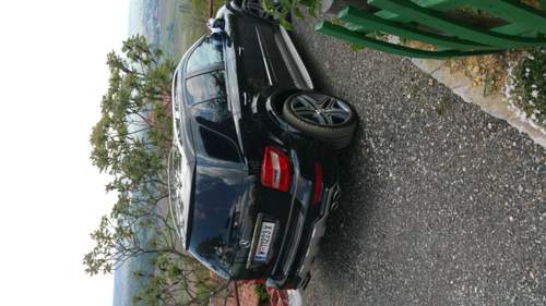

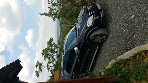

habe ebenfalls vor meinen Vor-MOPF auf MOPF teilweise umzurüsten. Ich will das so und werde das durchziehen.
Folgende Teile habe ich schon erstanden:
- Seitentrittbretter AMG (passen aber eh, da nicht verändert)
- Kotflügelverbreiterungen AMG (fehlen mir noch die hinteren)
- Chromunterfahrschutz für Heckschürze AMG hinten
ich habe vor hinten die MOPF-Heckschürze AMG zu verbauen und jetzt hier die Frage dazu. Wie kann man die PDC's anpassen, dass sie in die MOPF-Heckschürze passen? Hat da jemand einen Plan (Fritz?)
Vorne werde ich die alte AMG-Frontschürze verbauen und die Chromteile in die neue Optik machen (also verchromen wie hinten)
danke für Eure Hilfe!
