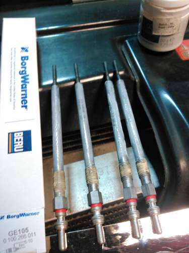

Ein freundliches Hallo in die Runde.
Seit 2 Tagen brennt nach dem Start eine zeitlang wieder die Vorglühkontrolle. Vorglühendstufe hatte ich vor 2 Jahren erfolgreich erneuert. Jetzt nagelt er nach einem holpernden Start auch ziemlich hart für einige Sekunden auf einem oder zwei Zylindern. Motor hat jetzt 180k, möchte die Glühkerzen austauschen. Gibt es dafür eine Anleitung, insbesondere der Vorbereitungsarbeiten?
In der Sufu hier und im Netz finde ich solche nur für die 6-Zylinder-Modelle.
Beste Grüsse
Matthias

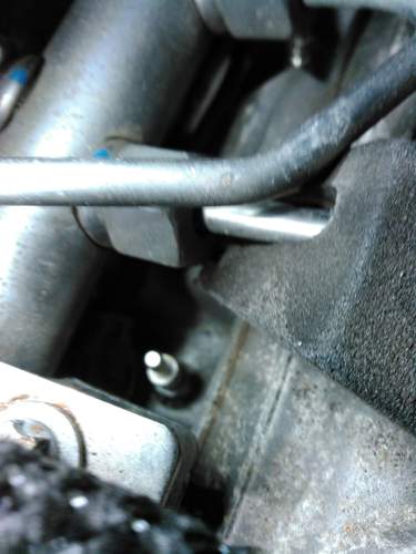

Es gibt von "Pimpowski" eine Anleitung für den Ölkühler im OM629: file:///D:/Auto/ML%20W%20164/OelkuehlerPimpowsk420.html . Auf den Bildern sind die Glühkerzen zu sehen. So kannst Du zumindest erahnen, wo die Glühkerzen im verbauten Zustand sind. Was dann tatsächlich abgebaut werden muss, kann ich bislang nicht sagen.
Ansonsten kann ich nur empfehlen, die vielen Vorschläge von anderen zu Glühkerzen wegen des geringen Bruchmomentes zu beachten. Die Hinweise für die 6-Zylinder zählen sicher auch dazu.

Vorarbeiten: Luftfiltergehäuse runter nehmen.
Rat von mir: Nicht zu viel Kraft sonst reißen die Kerzen ab. Es gibt User hier die haben sich extra einen
kleinenSchlagschrauber gekauft und orgeln eine Stunde auf der Kerze rum wenn sie sich nicht drehen lässt.

Schmiermittel ?
Ich kenne nur dass einige Leute den Glühkerzenschacht ein paar Tage lang mit Öl fluten bevor sie die Glühstifte raus schrauben.
Wenn Du beim Einbau Fett verwendest bekommst Du sie nie wieder raus. Dann lieber einen Tropfen Motoröl wenn’s sein muss.
Beru empfiehlt "Beru Glühkerzenfett" zur Montage. Was hältst du davon?
Gruß Matthias
Das kenne ich nicht, würde aber kein Fett aufs Gewinde schmieren.
Bin nicht so bewandert wie MichaelV12, aber habe mit dem speziellen Glühkerzenfett von Beru gute Erfahrung gemacht.
Wie gesagt, ich kenne das nicht. Aber wenn das Fett speziell dafür gemacht ist, warum nicht ?

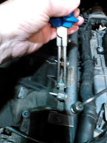

Danke für deine Antwort Bertus,
auf deinem Bild mit den nötigen Werkzeugen: Ganz rechts das sieht aus wie einen normele 10er Nuss, oder ist die länger?
Gruß Matthias
Hallo MHML, es ist ein spezielles Werkzeug für den Glühkerzenwechsel.
Danke Bertus, werde ich mal bestellen.

Es gibt nichts Gutes, außer man tut es. Will nur kurz eine Erfolgsmeldung kundtun. Im Vorfeld hatte ich ja etwas Bammel, aber der Glühkerzentausch hat mit dem von Bertus empfohlenen speziellen Werkzeug problemlos funktioniert. Nochmals Danke an alle Beteiligten.
Gruß Matthias
