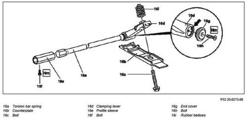

Vg-1
Vg-2
Vg-3
Themenstarteram 4. Juni 2013 um 10:36
Danke für das Bild
dann ist der besagte Sprengring die Nummer 74 ?
LG
Norbert
Original geschrieben von lotus7
Danke für das Bild
LG
Norbert
würde ich so sehen.
Nur soll das Prob. ja nicht der Sprengring sondern die dazugehörige Nut sein.
Vielleicht mal nach ein anderes VG ins Auge fassen ?
LG Ro
Du bekommst das VG im eingebauten Zustand nicht zerlegt.
Wenn die Kardanwelle zur VA ab ist kann man den Flansch mit der Welle, wenn der Ring ab, ist aus dem VG ziehen. Wenn das nicht geht dann ist irgendwo nur Spiel, da sollte man mal nachschauen. Bis 5 mm Spiel bei fest sitzendem Sprengring würde ich Ausgleichsscheiben einlegen.
