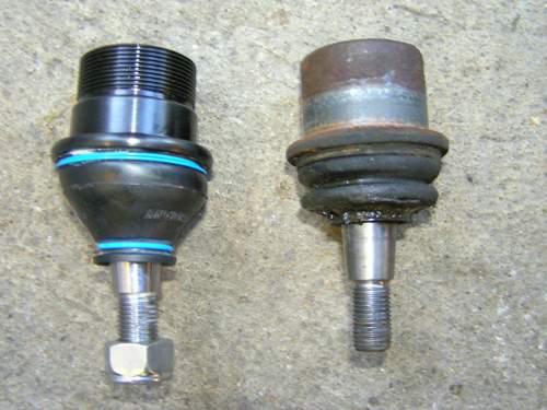

ML W163 Aus-u.Einbau des vorderen, unteren Traggelenkes ohne Presse (Bilderserie)
Bilder 1-6. Zunächst muß das Radlagergehäuse abgebaut werden
Bild 7. Das untere Traggelenk ist bereits aus dem Querlenker ausgebaut.
Bilder 8- 10. Das Radlagergehäuse wird so in einen Schraubstock gespannt, daß Traggelenk nach
oben zeigt.
Bild 10. Zeigt das alte, noch eingebaute Traggelenk.
Bild 11-14. Zeigt, wie man mit einem Fäustel das Traggelenk herausschlagen kann.
Bild 15. Zeigt das herausgeschlagene Traggelenk.
Bild 16. Zeigt das alte und das neue Traggelenk. Das neue Traggelenk (nicht von Mercedes!)wird
nicht eingepresst, sondern hat ein Gewinde.
Bilder 17-22. Zeigt, wie das neue Traggelenk in das Radlagergehäuse hineingezogen wird, durch
anziehen der Mutter. Zum Anziehen der Mutter kann man entweder einen
Zapfenschlüssel oder einen Hakenschlüssel benutzen. Den Letzteren muß man dann
mit einem Rohr verlängern.

habe heute meine Traggelenke auch ern. nur ein wenig einfacher. habe die mutter vom oberen Traggelenk gelöst und die mutter von dem unterem traggelenk( das was neu gemacht wurde). anschließend habe ich es auf seite gezogen und 5sek. erwärmt. 2x mit vorschlaghammer drauf geschlagen und war locker. konnte danach mit der zange heraus nehmen(da es ja vom erwärmen heiß war). Am schluss das neue traggelenk mit gewinde dran gesschraubt fertig. max. 2,5 st.
Auf bild sieht man das ich es auf seite gezogen hatte.
Und ich hab seinerzeit nur den Stabi gelöst und den Tragarm vom Aufhängungsträger entfernt.

Teile vom Fahrwerk sollte man nicht erhitzen. Du weisst nie welche Verändeungen im Material stattfinden. Schließlich dehnt sich das Material aus. Das Fahrwerk muss viel aushalten und wenn hier Teile durch Hitzeeinwirkung geschwächt werden kann das böse enden.

Die zulässige maximale Erhitzung in Bezug auf das Eisen ergibt sich aus dem Eisenkohlenstoffdiagramm:
http://www.google.de/imgres?...Die meist größere Gefahr besteht darin, daß man irgendwelche Gummimanschetten von Traglagern oder z.B. Spurstangenköpfen verschmort.
Da es auch ohne Erhitzen geht würde ich es lassen. Mit wäre die Gefahr zu groß.
