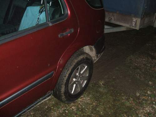

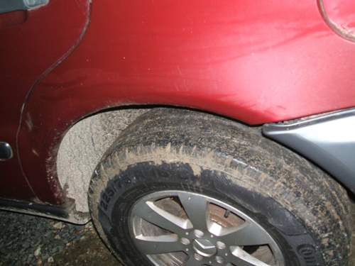

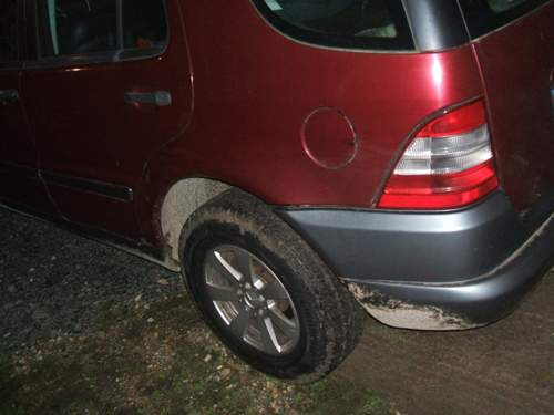

(Endlich) Die Fotos:
Siehe unten.
Ich erklär gleich kurz was dazu.
(Man verzeihe mir bitte, daß die Fotos so spät kamen. Aber seit letzter Woche Dienstag bis gestern - also 8 Tage - war Sturm. Jeden Tag Sturmschäden hier auf'm Grundstück, was ich betreue, Job und noch einiges mehr. Jetzt ist heute endlich mal Ruhe mit Sturm, da kracht mir ein A---- hinten in den Anhänger und ich darf die Lichtanlage neu machen, da ich den Anhänger morgen und Samstag dringend brauche.
Sorry, aber es ist momentan zu viel los, ich komm nicht nach, deswegen kommen die Fotos erst jetzt.)
Bild 1 bis 3 sind klar.
Bild 4:
Rost am Radlauf.
Bild 5:
Aus der C-Säule kommend (?) oder zumindest im vorderen Radlauf HL entsteht auch ein Rostpunkt.
Wundersamerweise haben die W163 meines Bekannten aus Bayreuth sowas nicht, dafür sehen sie unten arg rostig aus. Ja - und bei mir ist es genau umgekehrt. Trotz Ahrtal 2021 unten drunter BEINAH rostfrei, ja und die Bilder zeigens ja, was am Radlauf ist.
An allen anderen Radläufen ist NICHTS.
Nur Tankdeckel, Heckklappe (Bereich Kennzeichenbeleuchtung) und Motorhaube (Bereich Kühlergrill).
Wie gesagt:
Den Rost kriege ich tot.
Ja und dann?
Wie lackier/kaschier/überarbeite ich das optisch = lacktechnisch, daß es nicht scheiße aussieht?
W163 (Radlauf HL)
W163 (Radlauf HL)
W163 (Radlauf HL)

Meine Meinung dazu...
Das ist mit kaschieren nicht mehr zu stemmen, das ist binnen 1 Jahr wieder da...oder zumindest neu beginnend...
Wenn es wenigstens 1-2 Jahre erfolgreich halten soll, muss zwangsweise der Rost "komplett" entfernt werden (Negerkeks, Peinlich genaues Sandstrahlen)...dann Übergänge schleifen und mit EP Grundierung auftragen (gut durchtrocknen lassen!)...dann normaler Lackaufbau!... möglichst nicht mehr durchschleifen!
Hab in meiner etwas älteren Lackiererlaufbahn seinerzeit genug "rostbehaftete" W210 bearbeitet...mein Ex W210 hatte eher wenig Rostprobleme, aber der Großteil war wirklich "sehr schlimm" betroffen!...und nicht wirklich rettbar, zumindest nicht mit den alten Teilen...
So schlimm habe ich mir die Karosse allerdings nicht vorgestellt, ich muss meine Meinung leider revidieren. Sorry.
Die Kante des Radlaufs sehe ich nicht als Problem an. Richtig behandelt und dann als Kaschierung Radlaufleisten aus Chrom oder Kuntsstoff drübergesetzt sehe ich immer noch als vernünftige Alternative an.
Im Gesamtpaket macht das allerdings recht wenig Sinn. Der handtellergroße Fleck am Radlauf ist eine für diese Baureihe schon fast typische Durchrostung von innen her, da benötigst Du ein neues Blech und damit auch größere Lackierarbeiten. Bleiben dann aber noch die vielen anderen Baustellen, die nach der Reparatur sicherlich deutlich sichtbar bleiben werden. Zudem werden ganz sicher auch die Türkanten etc. in Erscheinung treten, da kommst Du mit dem Ausbessern gar nicht mehr nach.
Für mich käme unterm Strich nur noch eine vernünftig gemachte Gesamtsanierung inklusive kompletter Lackierung oder einer vernünftigen Folierung in Betracht. Alles andere wird imho immer nur ein deutlich sichtbares Flickwerk bleiben.
