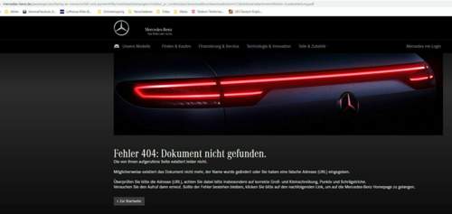

Themenstarteram 2. Dezember 2019 um 17:43
@wutschi1 schrieb am 22. November 2019 um 20:56:28 Uhr:
Update:
...Ich habe mich auf die ausführliche Leistungsbeschreibung auf der Mercedes Webseite bezogen die man dort downloaden kann. Ich vermute die wird dort nicht mehr sehr viele Wochen stehen, das Dokument ist von 2014. Ich habe sie auch hier angehängt...
Und heute ist die Leistungsbeschreibung auch von der Seite gelöscht ;-)
Ich kann nur jedem empfehlen sie die Leistungsbeschreibung (siehe weiter oben) gut zu speichern.
Fehler404
