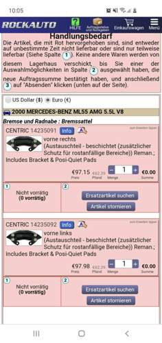

Z.B. hier: https://www.rockauto.com/.../...913,brake+&+wheel+hub,caliper,1704

Das wären dann die von rockauto.
Sicher das das passt?
Hab da noch nie bestellt, wie lange dauert die Lieferung und da kommt noch Zoll drauf oder

Wenn du Lieferung per FedEx anklickst und die Einfuhrabgaben vorher inkl bezahlst, ist es in der Regel 4-5 Werktage später an deiner Haustür. Wird dir aber auch alles im Kassenbereich angezeigt.

Leider steht da überhaupt nix als Referenz Teilenummer oder für welches Modell.

Also kann ich die oben genannten von rockauto bedenkenlos kaufen?
