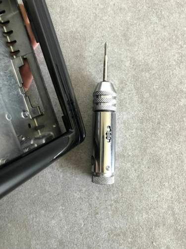

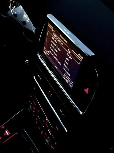

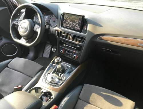

Das einzige Display, welches größer als dein vorhandenes ist und an der MMI3GP Technik 1:1 funktioniert ist das 8" Display vom alten A8 (4H). Ich habe es bei mir im A5 und es ist in der Praxis schon größer und besser ablesbar. War eigentlich nur ein Test, hat mir aber dann so gut gefallen, daß es immer noch drin ist.
Wem die aufgesetzten Displays bei den neuen Fahrzeugen grundsätzlich gefallen, der wird auch mit dieser Lösung leben können.
Anbei mal ein paar Fotos...

Sieht an sich gar nicht so schlecht aus und steht auch nicht soweit oben auf dem Armaturenbrett .... wie hast du es befestigt ?

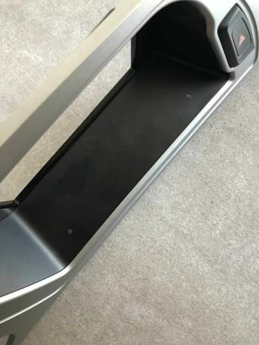

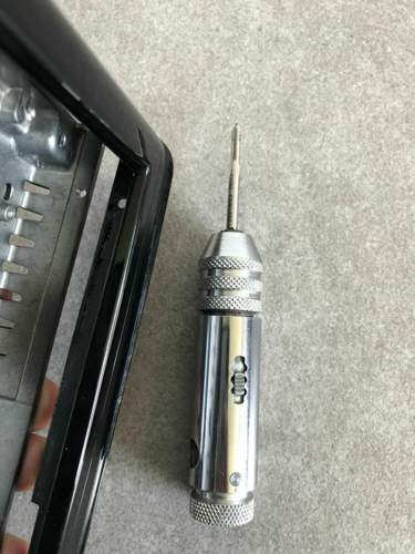

Die Befestigung des A8 (4H) Displays ist über 2 kleine 3mm Bohrungen / Schrauben / U-Scheiben gelöst und kein Problem. Die Anschlüsse passen ebenfalls 1:1 und sind i.d.R. auch bzgl. Kabellänge ausreichend. In meinem Fall habe ich eine Displayblende von einem Radio Concert verwendet, da der dahinterliegende Ausschnitt für das Display deutlich kleiner und hinter dem großen 8" Display somit quasi unsichtbar ist.
Hi Tschako , ich finde deine Lösung sehr interessant auch weil es irgendwie nicht „ gebastelt „ aussieht , für mich jedenfalls , wie sieht es mit der Ablesbarkeit bei Sonne aus ? Der orischinale Bildschirm liegt ja doch tiefer ?
