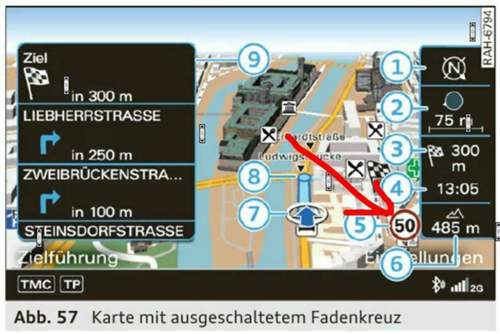

sollte in der Kartenasicht des MMI 3G+ nicht das Tempolimit als Symbol unten rechts erscheinen?
Bei meinem MMI 3G+ tut es nicht und finde in den Navi-Einstellungen auch keine Option dies zu aktivieren/deaktivieren. In der MMI Bedienungsanleitung ist dazu auch nichts zu finden.
Navidaten sind von 2018 (6.26.1) und die MMI-Einheit hat die FW 942_3 drauf.

Ja, es geht um die Tempolimitanzeige in der Map, siehe Pfeil auf angehängtes Bild aus MMI 3G+ Bedienungsanleitung.

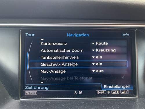

@volatile void, es geht nicht um den Q5 mit MMI 3G High Umbau, sondern tatsächlich um ein MMI 3G+ (HN+ Karten, Bedienteil mit je 2 Tasten pro Seite) in einem A5 8T FL.
Hier die Fotos. Auf dem einen der Menüpunkt, den man erreicht, indem man den Navi-Knopf drückt, dann Einstellung und dann auf die zweite Seite herunterscrollt. Auf dem anderen Bild dann mit der Anzeige.

Danke für die Fotos real_Base.
Also hat ein original MMI 3G+ (HN+ Karten) standardmäßig die Auswahlmöglichkeit "Geschwindigkeitsanzeige" in den Navi Einstellungen. In mein MMI 3G+ (HN+ Karten) fehlt die Zeile "Geschw.-Anzeige" (habe leider kein Bild bei der Hand).
Bei mir ist ein Umbau von MMI 3G Basic auf MMI 3G+ drinnen. Somit ist wohl die nicht vorhandene Auswahlmöglichkeit "Geschw.-Anzeige" durch eine falsche Codierung oder Parametrisierung entstanden.
check mal die werte im hidden menü VZA ....
Ich hab das auch - kann es sein, das dies mit den Online-Verkehrsdaten / Audi Connect zusammenhängt ?
Eine VZE Einstellung war im Hidden Menü noch aktiv, nach Deaktivierung dieser und Reset, erschien auch die Einstellung "Geschw.-Anzeige" im Navi.
Danke Scotty!
