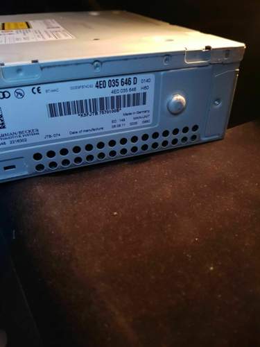

Ich habe nach FIN ein Navigationssystem LOW, manche nennen es nur 3G oder Basic, es hat jedenfalls keinen Joystick auf dem Drehrad, keine Festplatte, dafür einen 6,5" Farbdisplay, 2x SD Karten Slots und ein DVD Laufwerk welches aber keine Videodateien abspielt und auch kein Fiscube nachrüstbar ist, da meine Headunint keinen FBas Ausgang hat.
Da es aber Baujahr 2010 ist (nach Facelift) ist es auch kein MMI 2G High, nur um das klar zu stellen.
Softwarestände sind MMI: BNav_EU_p0022_D1
Navi: 4G0919884F_ECE 5.10.5
Ich habe jetzt die passende Karten DVD für 2013 inklusive Aktivierungsdokument mit der TN 4G0060884L
Um diese installieren und nutzen zu können muss ich das MMI updaten. Nach langer Recherche habe ich rausgefunden das man die Reihenfolge einhalten muss. Also von 22 auf 31 auf 206
Die richtigen Versionen sind nach CarFreak's Blog folgende:
V31 TN 8R0906961AA
V206 TN 8R0906961BD
V253 TN 8R0906961CC (High)
Frage 1: was ist mit der 253? Oder ist die 206 das Höchste für das 3G Basic? Wenn ja, reicht diese dann aus für die 2013er Navi Software?
Frage 2: ich habe versucht die CD's zu bestellen, die V31 ist nicht mehr erhältlich nur noch die fürs High mit der TN 8R0906961T - kann man diese auch nehmen?
Frage 3: Hat jemand von Euch diese CD's (speziell das V31 Update für das MMI Basic) vielleicht noch übrig und würde sie mir vermachen bzw. ist jemand im Raum München der mir assistieren kann?
Ich würde ungern zu AUDI und hunderte Euros für ein Update ausgeben was 3 -9 Euro kostet und 1-2 Stunden dauert...
im Anhang noch ein Foto meiner Softwarestände

1. Die Navi-DVDs für 2G High kannst du für das 3G Basic nicht nutzen.
2. Firmewareupdate auf K0257 ist beim Händler möglich. Ggf. auch bei Personen welche die passende SD-Card im Besitz haben. TN hierfür ist die: 8R0 906 961 DK
3. Navi-Update für dein 3G Basic erfordert die passende DVD+Freischaltung.

K0257 für das 3G Navigation oder für das 3G Navigation plus? Ds sind unterschiedliche Versionen.
Man muss das Update im MMI starten. Das ist aber kein Update wie beim iPhone. Geht was daneben, muss man evtl. in neue Hardware investieren. Man muss in das Setup-Menü und darf dann nicht abbrechen. Wie wäre es mit der SUFU?
Besser jemand machen lassen der weiß wie es geht.
In München und Umgebung kann ich dabei helfen. Zeitaufwand beim MMI 3G Basic max. 1 Std.
