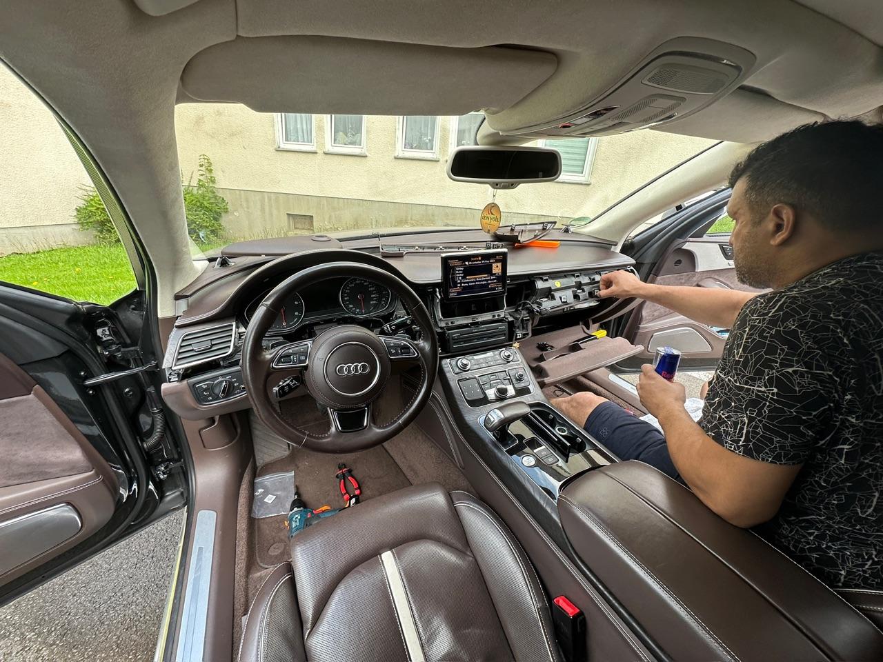

Seit gestern geht mein MMI Display im 2012 A8 4.2TDI nicht mehr. Es bleibt einfach schwarz, fährt problemlos ein und aus, Radio und Telfonie funktionieren noch einwandfrei. Mittels Carport habe ich die Fehlermeldung "02259 Anzeigeeinheit f. Steuerg. Anz.- und Bedieneinheit vorn kein Signal/Kommunikation" ausgelesen. Ich gehe davon aus, dass die Stromversorgung des Displays einen Kabelbruch hat. Baue das Display Heute mal aus und prüfe die Kabel unter der Ummantelung. Scheinbar gibt es da eine Stelle wo das Kabel immer gedreht wird, wenn das Display hoch und runter fährt.
Kabelbruch 12 V Bildschirm
Habe es zerlegt, das Kabel ist direkt am Pin abgebrochen. Die Zierleisten waren sehr fest, konnte man kaum aus den Klipps rausnehmen. Hat jemand die Teilenummer für einen Stecker inkl 2 Kabel?

Gerne, würde mich über die Teilenummer freuen. Die Pins habe ich schon raus.
2x Kabel bestellt https://www.daparto.de/Teilenummernsuche/Vemo/v99830035 (ist nur ein Kabel, nicht 10 wie auf dem Bild)
Kabel aus Stecker ausgepinnt
Neue Kabel eingepinnt
Kabel vercrimpt und geschrumpft (Crimphülsen nicht beim Kabel dabei)
Alles wieder zusammengebaut
Sicherung 5A im Kofferraum ersetzt
Funktioniert wieder einwandfrei
Alles zusammengebaut
Kosten 3.40€ plus Versandkosten
4h Arbeit inkl Fehlersuche
Das Kabel von Vemo ist viel flexibler als das Audi Kabel, da es eine Silikonisolation hat.
