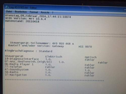

Bin heute Nachmittag noch kurz beim Bekannten gewesen, welcher mir mittels VCDS ausgelesen hat, das eine Unterbrechung in der Lichtleiterverbindung vorliegt. Im Kofferraum ist alles trocken, habe natürlich versucht, die üblichen Verdächtigen als erstes auszuschließen. Hinter dem Handschuhfach sieht auch alles OK aus, hätte ja sein können, dass sich beim Pollenfilterwechsel vor 2 Wochen eine Steckverbindung gelöst haben könnte.

ich habe es zwar nur mal gelesen und nicht selbst durchgeführt aber ich denke eine Ringbruchanalyse vom Most-Ring (Lichtwellenleiter) per VCDS könnte das Problem eingrenzen. Bemühe mal die Sufu oder schau Dir diesen Link mal an: klick mich

haben heute die ringbruchdiagnose durchgeführt. bei allen komponenten stand bei elektrischer verbindung ein "i.O." und bei optischer verbindung ein "fehler". haben dann versucht erneut die fehler direkt in der betreffenden komponente auszulesen und dann hat das vcds keine verbindung mehr zu den steuergeräten aufbauen können. habe auch die batterie für 15min abgeklemmt ohne erfolg.
falls ihr nicht noch eine idee habt, dann werde ich morgen wohl zum düsen müssen.

ich habe mich wohl falsch ausgedrückt. die diagnose zeigt bei ALLEN komponenten die selbe information, also elektrisch "i.O." ond optisch "Fehler". die einzelnen komponenten, wie radio, telefon, navigation, tv.modul ließen sich anschließend ALLE nicht mehr ansteuern, d.h. das vcds hat das betreffende steuergerät gar nicht gefunden. und dies ist komisch, da es einen tag zuvor noch ging. ich hatte ja gestern berichtet, dass die einzelnen komponenten mir einen verbindungsfehler gemeldet haben. und heute kam ich nicht mal mehr rein.

habe meinen wagen heute beim abgeholt. die diagnose hat 270 € gekostet und man hat 2 fehler gefunden. ein fehler im lichtleiter wurde direkt behoben, der zweite fehler ist nun leider ein defektes mmi interface, kostenpunkt 800 €. habe es zunächst nicht machen lassen, da ich nach einer günstigeren alternative suche. wer von euch hat ähnliches erlebt und was habt ihr dann gemacht?
