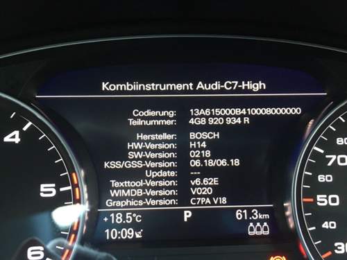

Meine MMI Version ist P3634. Bild im Anhang zeigt das nochmals ausführlich. Codiert wurde nichts, auch keine Hidden Menu Freischaltung.

Gestern bis heute war das Auto wieder beim und es wurde ein "Update" eingespielt. Ich dachte, er meint eine neue MMI-Version. Er meinte aber wohl ein Update für ein Steuergerät. MMI Version ist immer noch P3634. Beleuchutng geht wieder und bis jetzt ist auch noch nichts eingefroren/hängen geblieben.
SW Stand vom Tacho?
doch. KM Nulltaste drücken und gleichzeitig Zündung ein
