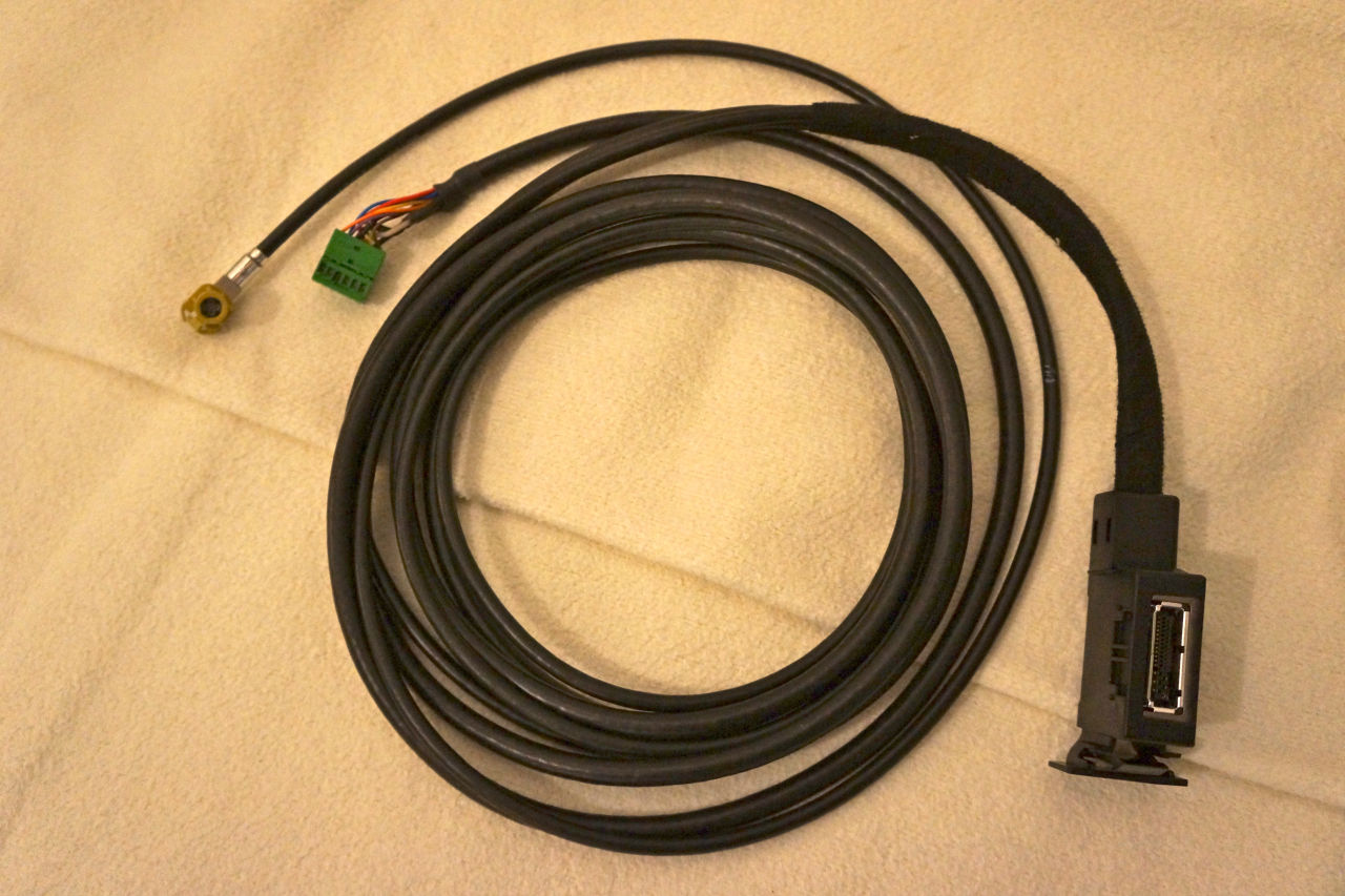

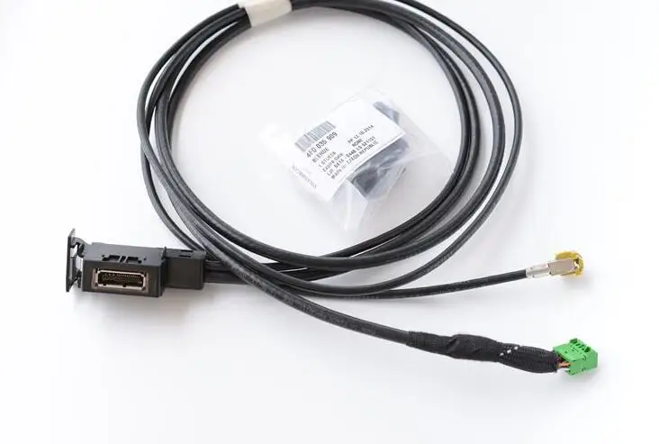

das einlagefach der neuen mittelkonsole hat teilenummer 4G0 864 981 A
benötigt wird dann noch das ami nachrüstungskabel von z.B. kufatec um ~ 180 euro, oder?
für das einlagefach benötige ich dann noch 4G0 035 909 6ps -> das ist der AMI anschluss in der konsole?
oder wäre es auch möglich z.B. dieses einlagefach im VFL zu verwenden mit allen anschlüssen?

Wo wird der AMI Stcker verbaut? Handschuhfach oder Mittelkonsole? oder gab es original beides?
Was willst du den jetzt nachrüsten? Das gesamte MMI oder nur das AMI?
Der AMI-Anschluß ist original im Fach der Mittelkonsole verbaut.
