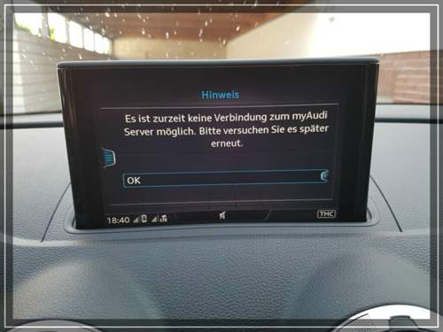

Hallo Motor-Talker und Audi A3 8V Fahrer,
am Mittwoch habe ich meinen S3 mit MMI plus touch, also großes Navi in NSU abgeholt, connect Dienste inklusive.
Soweit ist auch alles "konfiguriert", in der myAudi und der MMI Connect App und ich denke auch im Auto, aber ich habe ein Problem.
google earth und Verkehrsinfos funktionieren nun, aber scheinbar habe ich nur mit meiner eigenen SIM Karte (o2) im MMI habe ich "Kontakt" zu my Audi und den dort gespeicherten Zielen.
Verwende ich die eSIM, kann ich im Grunde auf keine Onlinedienste wie z.b. die myAudi Ziele zugreifen; abgesehen von google earth und den Verkehrsinfos. Die Ziele und auch die anderen Dienste hätte ich aber schon gerne!
Im MMI steht dann die Meldung vom Bild, aber konfigurieren kann ich nichts?!
Die Bedienungsanleitung bringt mich nicht weiter und auch alle Infos die ich hier per Suche fand, halfen mir nicht....sind zu viele Themen/Beiträge um alles durchzugehen.
Was mache ich falsch?
Was kann ich noch ausprobieren?
Danke euch!

Ich bin mal gespannt zu welchem Ergebnis Du kommst. irgendwie ist das alles etwas verwurschtelt mit Audi Connect und der eSim. Ich habe meinen S3 am Freitag in Ingolstadt abgeholt. Bei der Fahzeugübergabe sollte gleich Audi connect eingerichtet werden, was nicht so geklappt hat. Das MMI Touch plus musste zwei mal zurückgesetzt werden damit er eine Onlineverbindung per eSim aufbaut für Google Maps. Zwischenzeitlich war sich der sehr freundliche und bemühte Audi Mitarbeiter nicht mal mehr sicher ob wirklich eine eSim drin ist, was natürlich Quatsch ist. Nach lauter Verzweiflung und rumprobieren hat es dann irgendwann funktioniert. Ich teste es auch gleich noch mal mit der eSim und den zusätzlichen Online Diensten.

war in NSU letzten Mittwoch nicht anders.....
hatte soweit daheim schon die MMI Connect und die myAudi App konfiguriert und auch Ziele gespeichert
am Infopunkt vor der Abholung konnte/musste dann nichts mehr gemacht werden, weil alles perfekt eingerichtet war von meiner Seite
im Auto bei der Übergabe ging es dann los
kein Netz....wegen dem Bauwerk *aha*
auf dem Parkplatz vor dem Forum dann nochmal probiert....nichts
die ganze Heimfahrt immer mal wieder versucht....nichts
wobei nichts nicht ganz richtig ist....Verkehrsmeldungen kamen rein und hin un wieder auch mal Wetterdaten, aber kein google earth und Ziele aus myAudi waren nicht wählbar
daheim dann mal reset des MMI.....google earth und die Verkehrsmeldungen funktionierten dann, aber dann zum Beispiel kein Wetter und auch keine Ziele aus myAudi :(
lies mir keine Ruhe, also mal meine eigene o2 SIM Karte (Multi-Card) getestet und BÄM, alles da!
- google earth Ansicht
- myAudi Ziele wählbar
- Nachrichten, Wetterdaten....alle Dienste "da"
- wenn WLAN am iPhone an ist, geht auch Webradio
nehme ich aber meine o2-SIM raus und lasse die eSIM funken, sind die Dienste eingeschränkt
Dienstag geht der Wagen eh nochmal zum :) (Airbagfehler -> Crashsensor meldet einen Fehler) und dann werde ich mal Fragen, ob die sich der eSIM mal annehmen können
könnte natürlich auch einfach meine o2-SIM drin lassen und happy sein, aber anderseits zahlt man für was, was dann nicht funktioniert.
bin eh mal gespannt, was nach den 3 Jahren passiert....also was die Dienste angeht und wie man was neu buchen kann/muss

also was ich weiß, "Parallelbetrieb" ist nicht möglich....entweder eSIM oder eigene....mit dem jeweiligen Umfang der Funktionen.
werde morgen mal beim :) nachhaken
Ja, das geht nicht, ist nur ein Mobilfunkmodul verbaut, es werden nur unterschiedliche SIM Steckplätze genutzt. Also entweder die eSIM oder die gesteckte SIM.

Es ist so, dass gewisse Funktionen im MMI (z.b Webradio) nicht über die verbaute SIM funktionieren. Hier hat Audi ziemlich gespart. Wenn Ihr diese Funktion nützen möchtet, muss die Verbindung getrennt und über das Handy (Daten zu deinen Lasten) neu verbunden werden. so funktioniert es. Eine anderen Möglichkeit ist, sich über die Seite "datainside" Daten zu kaufen.
Habe mit meinem Händler lange gebraucht um dies herauszufinden. Da noch nie jemand diese Frage gestellt habe, hatten die lange keine Lösung. Ich verstehe nicht, dass man sich so ein teures System gönnt und nicht alle Funktionen nützen möchte.
