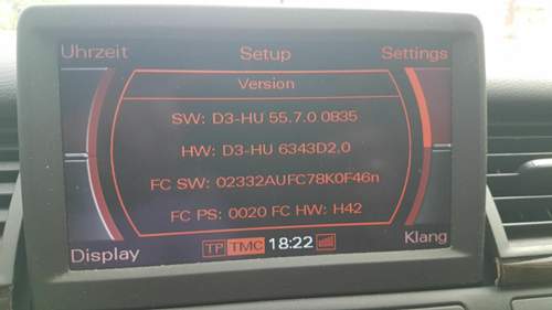

wollte gerne mein MMI Updaten. Habe zur Zeit die Version 0900 drauf.
Welche kann oder sollte ich als nächstes draufmachen? Welche Sprünge, von Version zu Version, sind für das MMI nicht tötlich?
Wollte die Version 2120 draufschmeißen, würde das gehen?
Dann wollte ich auf 3450 dann auf 4220 und 5150.
Habe nämlich schon mal Probleme das das MMI Display nicht aufgeht, muss es dann per Knopfdruck öffnen, die GALA funktion läuft nicht.
Wenn ich die Musik etwas lauter mache, ist wirklich nicht laut, dann krächzen die Lautsprecher (kein Bose).
Weil die 0900 Version auch schon älter ist, wollte ich Updaten.
Kann mir da jemand Auskunft geben, kann ich in den Versions Schritten Updaten??
MfG
Albert

Bei mir hat's mit folgender Abfolge geklappt:
4E0906961E SW 900
4E0 906 961H SW 1110
4E0906961L SW 2120
4E0 906 961N SW 2830
4E0906961T SW 3460
4E0906961AA SW 4220
8T0906961 SW 5150
Läßt man ein Update aus kann es sein, daß das System hängen bleibt und anschließend in den Bootloadermodus gerät.

Bei mir hat es mit dem direkten Update von 770 auf 5150 nicht funktioniert.
Das MMI ist bei 97 % des Updates im Bootloadermodus hängengeblieben.
Wenn man da nicht die anderen Updates zur Verfügung hat, hat man ein Problem, da nach Erscheinen des Bootloaders das MMI nicht mehr abschaltet, bis ein passendes Update eingespielt wurde.
Wenn man alle Updates zur Verfügung hat, kann man beruhigt auf das nächst passende zurückgreifen.

ich habe jetzt ein Update von der Version 0900 auf die Version 2120 gemacht.
Hat einwandfrei funktioniert, und ca 40 min. gedauert. Will in der kommenden Woche noch weitere Updates machen.
So hab ich es gemacht:
1. Zündung im Auto einschalten
2. alle CD´s aus dem CD-Wechsler rausnehmen
3. die Update CD als CD 1 in den Wechsler einführen
4. erste SETUP dann RETURN drücken und für 3 sek. halten
5. ein Neues Menü Fenster erscheint und dort SW Update anklicken
6. das Update Startet, nachdem man die OK bestätigt
7. nach dem Update startet das MMI neu und das Update ist erledigt.
Habe es hier nochmal genau aufgelistet, für die, die es noch nicht gemacht haben und vielleicht doch noch vor haben.

ich habe an meine von 0500 auf aktuel 5570 gemacht.ohne jegliche probleme.
die tel vorbereitung ist das grösste risiko.
ohne ein diagnosegerät ist vom update abzuraten,denn man weis ja gar nicht ob alles ok ist.
nach dem update müssen erst alle fehler gelöscht werden.die verbleibenden muss man beheben.
dann muss man noch die batterieanzeige und den bordcomputer wieder freischlaten.
und jetz könnte man änderungen am system machen8startbildschirm udn anderes)
ganz wichtig ist beim update genug strom zu haben,als am betsen ein netzteil mit ab 40ah und mehr.
