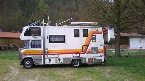

Hallo, ich habe -mal ganz was anderes- mir eine EUROM 2401 von einem Bekannten geliehen, die habe ich testweise über Akku und Spannungswandler laufen lassen, die zieht mir je Stunde rund 30 A aus dem Akku, da wäre bei meinem 100Ah LiFePo4 also nach knapp über 3 Stunden Ende. Wir hatten ca. 36°C und nach 4 Stunden war es merklich kühler. Jetzt sind wir auf dem Weg nach Italien, ich werde gerne berichten…
Ich habe eine Befeuchtungsklima, und dadurch das Meine Wohnkabine inckl. Durchgang zum Fahrerhaus 8cm dick
mit Hartschaum isoliert ist und die Küche und Alkovenbeth durch Lammelentür noch abgetrennt wird, habe ich trotzt
fenstern (im Wohnbereich 2 und1 Dachlucke) bei dieser Hitzr draußen 25-26' C !
