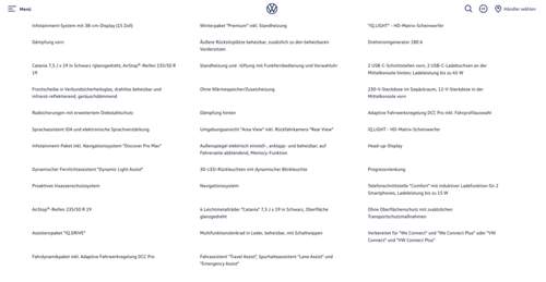

ich schließe mich da zum Thema ein. Wo kann man da die Ausstattung sehen? Ich hab bei mir auch alles aktiviert. Aber ich finde nicht wo man da genau die Ausstattung des Fahrzeuges sieht.
Enzo
Wenn das Fahrzeug mit dem VW-Account verbunden ist, kann man sich auf der VW-Website einloggen. Dort wird die Ausstattung des Fahrzeugs übersichtlich aufgelistet.
-> Allerdings habe ich gerade festgestellt, dass die Darstellung nicht mehr so ausführlich ist wie vor 1-2 Monaten. Damals konnte ich die Serien- und Sonderausstattung im Detail sehen, heute wird nur ein Bruchteil davon angezeigt. Um wirklich alle Details zu erhalten, bleibt nur der Ausdruck der Fahrzeugausstattung anhand der FIN beim Händler.
Unabhängig davon, ob es sich um ein 15- oder 12,9-Zoll-Gerät handelt, sind ohne zusätzliche Hardware - außer Webradio & Spotify - keine weiteren Streaming-Apps verfügbar.
Die Ausstattung wurde, nicht nur bei meinem Tiguan, noch nie komplett und übersichtlich angezeigt. Einige Ausstattungen fehlen schon immer, andere sind doppelt aufgeführt. Z.B. wurde Car2x noch nie angezeigt, obwohl es verbaut ist und funktioniert, große Teile der Serienausstattung fehlen.
Bildschirmfoto-2024-10-15-um-16-06

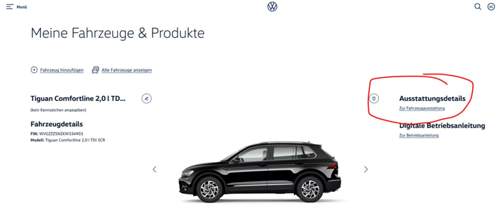

Entschuldigt bitte, aber ich habe ehrlich gesagt noch nicht verstanden, wo man genau im Infotainment die Ausstattung des Fahrzeuges sehen kann.
@Lidosalus schrieb am 17. Oktober 2024 um 07:07:17 Uhr:
Hat doch @deesee oben geschrieben.
Auf der VW-Website unter deinem Account, sofern dein Fahrzeug mit deinem Account verknüft ist
Im Infotainment im Auto gibt es da nichts zu sehen.
Siehe Bild
My Volkswagen
@Rantan schrieb am 17. Oktober 2024 um 07:47:43 Uhr:
Siehe Bild
Und es gibt nur "Ausgewählte Ausstattung Ihres Fahrzeugs" zu sehen und auch nur wenn man sich als Eigentümer authentifiziert hat. Das geht mit Persolanausweis in Handy-Kamera halten im Selfservice.
