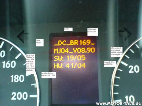

ich kenne noch einen ganz einfachen Weg das Modelljahr rauszufinden und dafür muss man noch nicht einmal das Auto verlassen ;-)
Einfach im Servicemenü übers Kombiinstrument nachschauen :-)
1. Schlüssel einstecken und nach rechts in Stellung 1 drehen.
Im Multifunktionsdisplay erscheint das Grundmenü (Tages-Wegstreckenzähler und Gesamt-Wegstreckenzähler)
2. Sollte das Grundmenü nicht direkt erscheinen, den linken unteren Lenkradknopf mit den zwei Blättern so oft drücken, bis das Grundmenü angezeigt wird.
3. Nun Rückstellknopf dreimal kurz hintereinander drücken. Die Anzeige der Bordnetz-/Batteriespannung erscheint im MFD.
4. Dann mit einem den linken Lenkradknöpfen mit Pfeilsymbol zum Servicemenü blättern.
So und zur Verdeutlichung was da alles angezeigt wird, hab ich mal ein Bild von meinem Auto gemacht und den Menüpunkt mit dem MY und der SW erklärt.
Ich hoffe es ist euch ein bisschen zu was nütze und hilft dem einen oder anderen weiter ;-)

jetzt hast du mir aber einen Schrecken eingejagt und mich total verunsichert.
Ich habe meine A.-Kl. sozusagen als Folgemodell bei der Auslieferung der vorherigen A.-Kl. im April 07 bestellt. Nun habe ich neine jetzige A-Kl. im April 08 bekommen. Ich habe vorhin den Knöpperchentest wie von dir beschrieben gemacht.
Demnach ist meine A-Kl. in der 44/07 Woche d.h. zw. 29.10. und 4.11.07 gebaut worden. Die haben (Mercedes) dann das Auto noch 4-Wochen in der Ecke stehen lassen um es mir dann im April 08 zu übergeben?
Das wäre echt der Hammer.
Peter A.
4 Wochen, wohl 4 Monate .......das wäre echt der Hammer! In diesem Fall nix wie hin zu DB und denen den Test persönlich vorgeführt!
4 Monate richtig.
Nur was soll ich beim Händler, es ist ja ein Auto Modell 08 und es hatte gerade mal 5 km auf dem Tacho als ich das Auto abgeholt habe.
Was mich nur ärgert ist, daß ich einen Brief bekommen, dass ich das Fahrzeug in der Zeit vom ..... bis ....... (waren glaube ich so ca. 2 Wochen) sonst müsse ich Standgebüren zahlen. Erst steht das Auto laut dem "Knöpperchen-Test" 4 Monate herwum und dann soll man plötzlich Standgeb. zahlen.
Ein Schelm der Böses dabei denkt ;-)
Immer vorausgesetzt dass dieser Test mit den Angeben so richtig ist.

tut mir leid das ich dich verunsichert habe, war in keinerweise meine Absicht jemanden hier mit meinen Post zu verunsichern.
Die Angaben stimmen auf jeden Fall, nur bin ich mir jetzt nicht sicher ob sich die "HW" Angabe auf das Herstellungsdatum des Fahrzeugs oder nur auf das Herstellungsdatum des Kombiinstruments bezieht, wenn das jemand genau weiß könnte er uns ja Aufklären ;-)
Nur ich war immer der Meinung das diese Angabe das Herstellungsdatum das Fahrzeugs ist, sollte dies nicht so sein, bitte ich es mir zu verzeihen.
Das Autos mehrere Wochen oder gar Monate auf Halden rumstehen ist für sich genommen nichts besonderes, aber wenn wir davon ausgehen das dein Auto wirklich 4 Monate darumstand finde ich das für ein bestelltes Auto aber auch ein bisschen zu lange.

Die Angabe von HW und SW beziehen sich nur auf das Kombiinsttrument, nicht aber auf das Fahrzeug.
Somit lässt sich auch das Herstellungsdatum nicht an hand dieser Angabe ermitteln.
sternfreak
so, habe heute mal mit meinem bekannten bei Mercedes gesprochen, der hat das was "sternfreak" geschrieben hat, das die HW und SW Angaben sich nur auf das Kombiinstrument beziehen bestätigt.
Bei meiner A Klasse stimmen die Angaben über Produktion des Fahrzeugs und die HW Angabe aber fast genau überein, liegt wahrscheinlich daran das für die ersten W169er die Kombiinstrumente noch nicht so lange im Lager lagen.
@Peter A.D. Also sei beruhigt, dein Auto ist aus 2008, nur das Kombiinstrument lag schon ein bisschen länger ;-)
