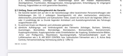

Das es ein Mercedeshändler das versucht ist unglaublich. Bei Tieferlegung der Airmatic erhöht sich extrem der Reifenverschleiß. Betriebserlaubnis erlischt, Luftbalken der Airmatic werden höher belastet (ein Federbein kostet 3000 Eur), Garantie erlischt......

Der erhöhte Reifenverschleiß, Verlust der Garantie, extrem teure Reparatur im Schadensfall, Verlust der Betriebserlaubnis ist es mir nicht wert. Ich würde gerne auch 2-4cm runter......

Heute war ich beim Codierer, tieferlegen der Airmatic kostet 200 Eur.
Seine Empfehlung: Auf keinen Fall machen, Luftbalken werden extrem beansprucht. Um das Fahrzeug tiefer zu legen kommt weniger Luft/ Druck in die Lufbalken. Dadurch werden diese weiter gestaucht was zu Rissen führt.
Nach der Tieferlegung muss eine 3D Achsvermessung erfolgen
