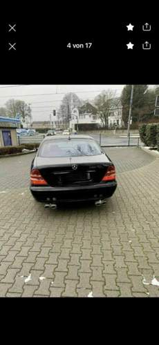

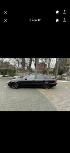

Hallo liebe Kollegen,
möchte folgenden S400 CDI kaufen und bräuchte Eure Tipps.
Baujahr Ende 2001. Hat Euro 4.
Airmatik-Problem ist behoben und Steuerkette wurde auch erneuert.
Rost hat er nicht. Gelaufen 280 tkm.
TÜV muss neu.
Problem hat er bei Drosselklappe. Turbos laut Werkstatt aber ok.
Was kostet der Tausch der Drosselklappe inkl. Einbau?
Würde gebrauchte Drosselklappe kaufen. Hat jemand vielleicht eine?
Spur muss auch eingestellt werden.
Reifen gut.
Kostet mich 1600€.
Kaufbar oder nicht? Kennt jemand das Fahrzeug?
VG
Matze

Das die Felgen und der Auspuffanlage eingetragen ist, glaube ich nicht.
Ein fressen für die Poser Polizei.

Nimm das Geld und Kauf dir irgendwas dafür. Der 400 Cdi kann durchaus gut sein, aber muss nicht. Und so verranzt wie der Wagen aussieht, ist die Drosselklappe wahrscheinlich noch das günstigste, bis der mit TÜV und durchrepariert auf die Straße kann. Wenn der keinen Rost hat, dann schmeiß ich mich weg. Leg dich mal drunter, schau die Wagenheberaufnahmen an, die unteren Türkanten, die hinteren Radläufe, die Auspuffaufhängungen.......

Was ist auf den Fotos als verranzt zu erkennen? Nur, um meinen Blick zu schulen.

Gar nichts, da der Preis keine Rolle spielt bei dieser Baustelle.
Bitte kaufen!
Ich gehe mir dann Bier und Popcorn holen. Wird sicher unterhaltsam.
Selten eine so abgerockte Bastelbude gesehen.
