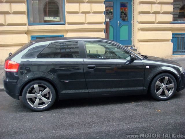

Auch wenn hier gleich wieder nach der Suchfunktion geschriehen wird, welche ich schon mehrfach zu diesem Thema genutzt habe, würde ich gerne wissen welche ETs ich bei einer 7x17 Zoll oder 7,5x17 Zoll Felge ohne Nacharbeiten an der Karosserie (Radkasten) fahren kann. Als Sommerreifen habe ich 225/45/ZR17 und würde die Reifen gerne so weit wie möglich, vorerst ohne Distanzscheibennach, außen stehen lassen. Als Fahrwerk ist das normale Ambition Sportfahrwerk verbaut.

Die verwendbare ET ist nahezu in allen Radgrößen gleich, ein zu großes (oder kleines) Rad führt darüber hinaus noch zu anderen Problemen. Wie immer, willst du Ärger vermeiden, bleib mit der ET über 40, besser sogar 45

ET56 ist ja bei der Standart Ambition Felge
Nun habe ich mit der AEZ Wave geliebäugelt, die gibt es halt in ET35 und ET40
Welche Probleme könnten denn noch auftreten?
Keine, wenn Du die ET40 nimmst.

Also könnten die 5 mm zu der ET35 schon so viel ausmachen?
Irgendwann ist halt der Punkt erreicht
könnten nicht nur... ET35 schleift hinten... zumindest bei 8.0x17"...
Ich sprech aus eigener Erfahrung, die Kombination fahr ich im Winter!
Schraube hinten raus und gut is! Erkennst du auf dem Bild in meinem Profil eigentlich ganz gut, wie die dann im Radkasten stehen... kann sonst nochmal nach nem Winterfelgenbild suchen...

Also 8x17 sollte es auf keinen Fall werden, wie gesagt die Wave gibt es nur als 7,5x 17 in ET35 und ET40.

Ob nur 5 mm ist doch egal......5mm zuviel sind 5mm zuviel, zumindest dem TÜV und der mittlerweile silber-blauen Fraktion. Nimm besser die ET40, ist es zu weit drin, arbeitest du mit Spurverbreiterungen. Raus geht immer, Felge rein ist da was schwieriger

So ist es... Es kommt auch echt immer auf den Prüfer beim Eintragen an... hätte er bei mir den Verschränkungstest gemacht, hätte er die Felgen eigentlich nicht eintragen dürfen...
Abgesehen davon ist das trotz gleicher Abmessungen von 2 unterschiedlichen Felgen, nicht gesagt, dass diese genau gleich sind.
Das aller Beste ist natürlich immer, wenn man die Möglichkeit hat, die Felge Probe zu stecken und zu testen. Das ist natürlich bei einer Bestellung aus dem Internet schwierig!

7,5J mit ET40 und 225er Reifen wird ohne Probleme funktionieren.
Ich fahre diese Kombi mit ET36 und musste nur die Schraube entfernen. Jetzt im Winter kommt 8J mit ET35. Hab aber schon gut nachgearbeitet für meine Sommerfelgen
