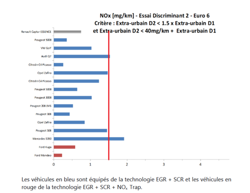

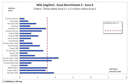

Mal zum Vergleich die Ergebnisse aus den französischen Behördenmessungen:
http://www.cleanenergy-project.de/.../...ich-veroeffentlicht-messungen
Da ist der Ford bei weitem sauberer. Außerdem sind die Prüfzyklen sauber erläutet und vor allem sind es mehrfache.
Beim DUH wollte man wohl einfach wieder Aufsehen erregen bei einem aktuell heißen Thema.
Wurden Mehrgewicht und Luftverwirbelungen eigentlich miteinkalkuliert? Tz^^
Mondeo-nox-test-france
Mondeo-nox-test-france2
Mondeo-nox-test-france3
So schön sich das anhört, aber irgend etwas stimmt hier nicht. Der Mondeo ist ein 2.0 Diesel, der nach Tabelle einen SCR-KAT haben soll. Entweder gibt es den in Frankreich, oder es ist ein Fehler. Im französischen Prospekt gibt es keine Info darüber.
@DOmondi schrieb am 12. September 2016 um 22:15:16 Uhr:
Das kommt bei Ford erst mit den EcoBlue Dieseln in Zukunft.
Ich sehe das ähnlich, dass die Beschriftung falsch ist. Das "SCR" hört da nicht hin, sondern nur "EGR+NOx Trap". Also NOx Fallen: http://...ndort-ludwigshafen.basf.de/.../BASF_LNT und Abgasrückführung zur Reduktion von Partikeln und Stickoxiden.
Interessant finde ich auch wie gut Mazda immer wieder abschneidet. Innermotorisch ist eben doch einiges machbar, ohne direkt ergänzende Technik zu verbauen.
Die Expertise hat VW z.B. gefehlt, oder sie war 1 Euro zu teuer^^
In dem französischen Bericht erklärt Ford auch, dass man bei Fahrzeugen ab April 2016 Anpassungen vornehmen wollte bezüglich Kalibrierungen und NOx-Falle, um hinsichtlich RDE und Euro 6D die Erfüllung der Vorgaben sicherzustellen.
Der Mondeo beim DUH Test war "Ford Mondeo 2.0 Duratorq TDCi/ 01.2016", der im französischen Test aus 2015.
