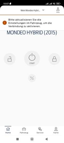

Irgendwie läuft bei mir noch nichts richtig...
Ich dachte dies Abo kostet 160 Euro. Es sei denn du hast nen Neuwagen und bist im ersten Jahr nach Kauf
Meiner ist schon knapp über 2 Jahre alt.
Habe einen Screenshot beigefügt.
Du musst dir nur die Ford Pass App herunterladen, deine Fahrgestellnummer eingeben und dann zum Auto gehen und dich mit dem Fahrzeug koppeln.
Dann müsste es eigentlich funktionieren. Manchmal funktionieren manche Funktionen nicht, da weiß ich auch nicht woran es liegt.
Themenstarteram 25. November 2023 um 9:16
Moin. Danke dafür. Hab es mittlerweile hinbekommen.
Aber Fernstart und so funktioniert nicht. Verbunden ist scheinbar alles.
Auch meine e call taste funktioniert nicht.
Da gab es scheinbar für andere Modelle mal nen Rückruf. Finde aber auch unter Telefon nichts oban das extra aktivieren kann oder deaktivieren
