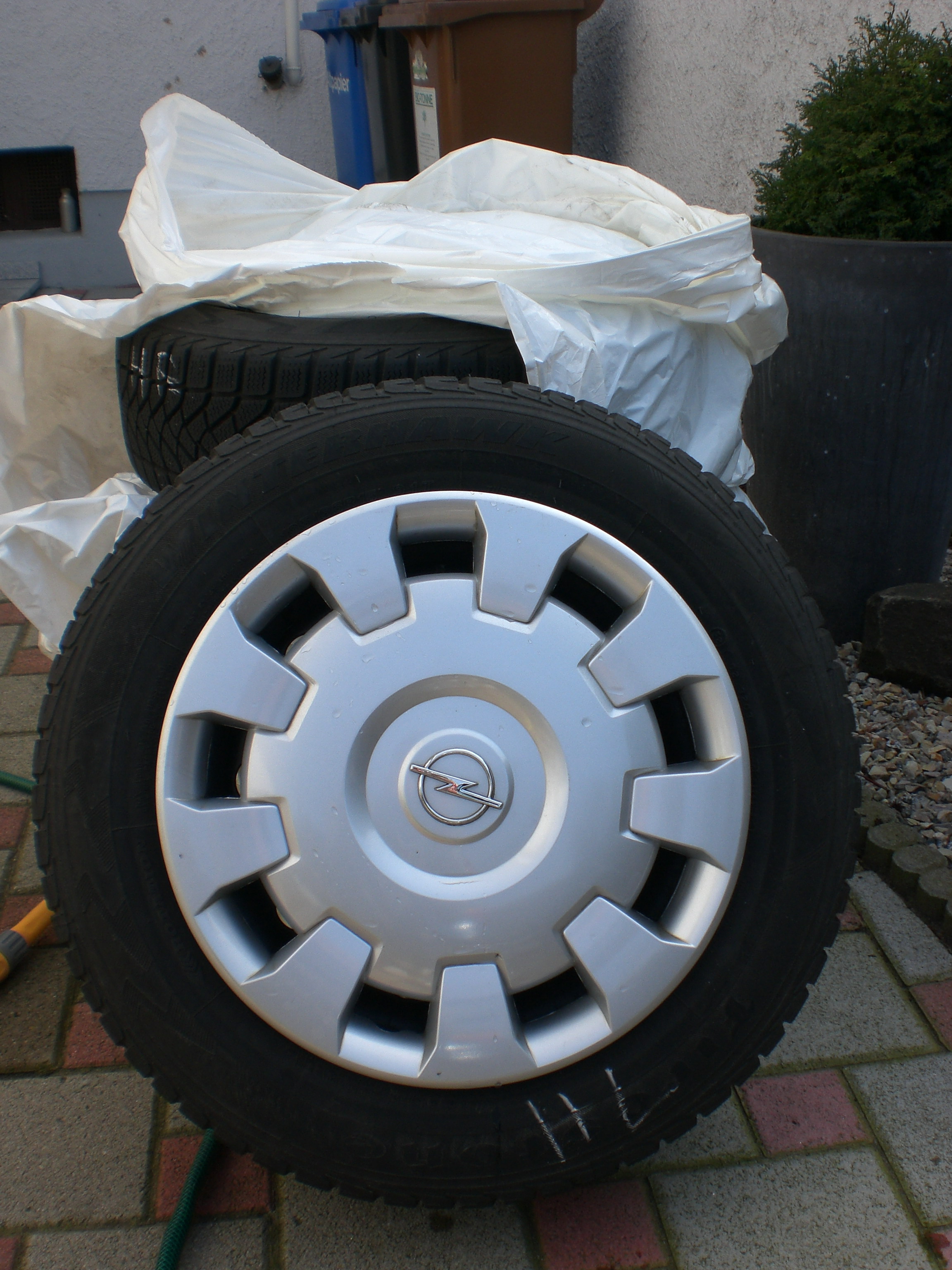

Ein wenig OT aber: ich habe als Bedingung für den Kauf des Golfs gesagt das ich gerne Winterreifen dazu haben möchte. Wurde auch gemacht jedoch sind das keine neuen Winterreifen, sondern gebrauchte. Sind soweit ich das als Leihe sehen kann in gutem Zustand aber man sieht halt das es alte Reifen sind ( Nass von der Reinigung, Dreck im inneren, man sieht das die schonmal montiert wurden wenn man sich die Schrauben genau anschaut).
Was haltet ihr davon das man zu einem Neuwagen gebrauchte Winterreifen bekommt? Bei einem Gebrauchtwagen wäre das ja in Ordnung aber so...
Hast Du die Winterreifen im Zuge der Neuwagenbestellung mit bestellt ( um die 600€) oder "nur" mit dem Händler ausgemacht das Du Winterreifen dazu bekommst ? (sind die mit Felge ? )
Ist die Profiltiefe in Ordnung ? und schau mal bei dem DOT wann die Produziert wurden ? z.b: 25/12 steht für 25te Kalenderwoche im Jahr 2012, wenn die Reifen alt sind würde ich die dem zurück bringen. Ist das Alter ok und Profil auch lass sie mal über die Strasse rollen , fangen die an zu hopsen könnte nen Bremsplatten vorliegen.
Ansonsten wenn nur vereinbart wurde das Winterreifen dabei sind... denk ich mal wirste mit leben müssen
Nur mit dem Händler ausgemacht. Quasi als Bedingung das ich den Wagen kaufe. :)
Die sind mit Radkappen... Felgen hab ich bei meinen Sommerreifen.
Welche Profiltiefe ist den in Ordnung?
Gesetzliches Minimum sind 1,6mm aber da Du ja die Reifen "neu" hast willst Du die ja ein bis drei Winter fahren, ich denke mal 4mm sollten mind. drauf sein

Ich mess das gleich mal aber zum DOT hab ich nur das gefunden: DOT XB BK K132
mal was anderes.... wenn ich Dich richtig verstehe hast Du einen Neuwagen bei einem VW Händler gekauft und mit dem vereinbart das er Dir Winterreifen dazu gibt, ergo Kostenlos als Zugabe.
Jetzt hast Du also ein neues Auto auf Sommerreifen mit Felgen und dazu einen Satz gebrauchte Reifen plus Radkappen ?
Das würde es also erforderlich machen das Du zum Saisonwechsel die Sommerreifen von den Felgen ziehen lässt und die Winterreifen aufziehen lässt ?
Ich hatte diese Prozedur nämlich auch bei meinem letzten Wagen , der Nachteil ist doch recht deutlich, erstens machst Du mit der Reifenwechslerei die Felgen schnell kaputt, wurde mir auch so vom Reifenhändler gesagt,war bei meinen Felgen dann auch der Fall, zweitens bedenke die Folgekosten, Reifen auf Felge kannst Du auch selber am Fahrzeug wechseln oder in einer Werkstatt zu einem moderaten Preis.
Wenn Du das Auto aber sagen wir mal 5 Jahre Fahren willst musst Du sozusagen 10 mal das wechseln der Reifen bezahlen, und das kostet mindestens jeweils 50€ = 500€
Jetzt rechne mal was neue Felgen mit Winterreifen aufpreis gekostet hätten bei Bestellung.
Ich empfehle Dir mit den Winterreifen zum Händler zu fahren, und ihm sagen das Du dafür auch Felgen benötigst !!! Wenn er keine anbieten kann frage was er am Preis machen kann für einen Satz neuer Reifen auf Felge.
