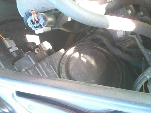

Moin,
ich habe heute beim starten des Autos (250CDI - W212 EZ2014 Mopf) zunächst die Nachricht erhalten
"Intell. Light System ohne Funktion"
nach und nach kamen dann
"Abblendlicht rechts"
"Parklicht vorne links"
"Blinker vorne links"
hinzu.
Alle besagten Leuchten sind aus / funktionieren nicht, hinzu kommt das auch Lichthupe/Fernlicht auf der Beifahrerseite nicht funktioniert.
Der Summe der Fehler zufolge, und weil es auf einen Schlag Fehler in beiden Scheinwerfern betraf, wollte ich mich auf die Suche nach einer Sicherung machen, konnte jedoch keinen Belegungsplan in der Bedienungsanleitung finden.
Frage an die Runde:
Kann man durch abklemmen der Batterie o.ä. etwas neu starten? Vor ca. einem Jahr hat sich ein Scheinwerfer mal nicht ausgerichtet beim Fahrzeugstart, der Fehler verschwand nach einigen Starts jedoch wieder.
Hat jemand eine Vermutung woran die oben genannten Fehler verknüpft sein könnten?
Evt. ein gemeinsames Steuergerät o.ä.? Oder erstmal die Sicherungen abklappern?
Vielen Dank schonmal, Gruß Timo
Phuu... also etwas verspätet aber jetzt die Auflösung
Suchbegriffe: ILS Mercedes, E-Klasse, W212, W205, Vito, V-Klasse, W447, Steuergerät Scheinwerfer, Feuchtigkeit, Sicherung, Kondenswasser
Also - beide Steuergeräte der Scheinwerfer sind nass geworden weil die Trocknungspäckchen in den Scheinwerfern ihre Aufnahmekapazität erreicht hatten.
Es scheint als ob auch Mercedes Werkstätten diese Päckchen nicht bei jeder Wartung / Inspektion tauscht - also !Achtung! - erst recht in Typenoffenen Werkstätten die nicht mit den Scheinwerfern vertraut sind.
Meine Empfehlung:
Es gibt 40g Trocknungspäckchen (Original sind 25g) bei eBay die grade so rein passen und etwas mehr Kapazität haben sucht mal nach "Lescars Granulat-Pack 40g"; Vorteil hier ist, die sind einzeln verschweißt und bleiben bis zum aufreißen 100% fresh.
Kauft euch gleich einen ganzen Satz (6 oder 10 Stück) und dann alle 6 Monate wechseln (am besten einmal im Frühjahr und einmal im Herbst).
Sollte es bereits zu spät sein und ein oder beide Steuergeräte haben den Geist aufgegeben, dann kauf euch bloß kein Steuergerät bei eBay, ich habe drei Händler (u.A. Lichtex) durch und das war alles murks, eins hat funktioniert, musste aber zwei mal angelernt werden, da es nach Stromlos machen offensichtlich alles vergessen hat - also es lohnt der schwere gang zu Mercedes ~ 400€ je Steuergerät mit anlernen.
Auf dem Foto seht ihr links das 'gebrauchte Päckchen' nach ~ 7 Monaten im Scheinwerfer - die Kügelchen werden zu einer feuchten Geleeartigen Masse, in der Mitte das neue Päckchen und recht das Päckchen installiert in der Vorrichtung im Scheinwerfer (kommt man ganz entspannt ran).

Hab genau das gleiche bei meinem S212 E220 Bluetec gehabt. War eines der Steuergeräte, ca. 500€.
Das macht Freude ^^
@sb24net - Zündung länger aus, unterschiedliche Schalterstellungen etc. habe ich alles bereits probiert.
Gleich beim öffnen der ZV versagen der Blinker und das Tagfahrlicht schon ihren Dienst.
Wenn Mailen sagt es sei ein Steuergerät, so macht das Sinn wenn Funktionen von beiden Scheinwerfern auf zwei Steuergeräte aufgeteilt sind um einen Totalausfall und die totale Dunkelheit auf einem Scheinwerfer zu verhindern.
@Mailen - weißt du ob Feuchtigkeit o.ä. Schuld war und wo das Steuergerät sitzt?
@Derpopo schrieb am 25. Februar 2020 um 21:06:36 Uhr:
Das macht Freude ^^
Ja, mir wurde gesagt, es ist ein Feuchtigkeitsschaden und der wurde auch nicht von der Garantieverlängerung übernommen.
Der Wagen hat auf den letzten 200tkm 1x eine Mercedes-Werkstatt von innen gesehen, das war zur Mängelbehebung in der Garantiezeit, ansonsten spare ich mir das Geld lieber.
Wenn es denn dann bei 500€ liegt, dann ist das wohl vertretbar, ich lass heute mal Diagnose machen.

Problem gefunden, wird wohl alle Mercedes mit ILS Scheinwerfern früher oder später erwischen,
ich melde mich sobald ich‘s repariert bekommen hab mit der passenden Präventivmaßnahme.
Meine Empfehlung:
