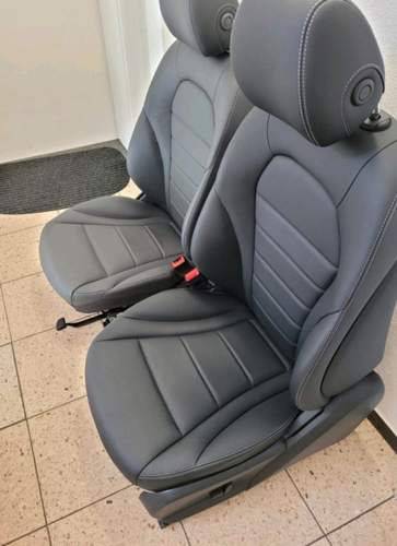

ich habe schöne Ledersitze in Aussicht und da meine Teilleder Artico aus dem 2014er Vor-Mopf mich schon fast 10 Jahre (er)tragen müssen, würde ich gerne austauschen.
Im Vor Mopf habe ich eine elektrische Lordsestütze, die hätten die neuen nicht.
Geht das?

Die elektrische Architektur ist ganz anders, beim Mopf wesentlich moderner. Ich denke das wird nicht funktionieren.
Umgekehrt geht. Habe in meinen 2019 Mopf Memory sitze mit Sitzbelüftung aus einem Vormopf nachgerüstet, dann sollte es auch umgekehrt gehen. Alles eine Frage des Knowhow.
Nicht-Menory also Teilelektrische Sitze sind "dumm", damit meine ich viel einfacher als Memory.
Die Sitze auf dem Foto sind in Artico bezogen. Erkennbar an den Pfeifen. Bei echtem Leder sind die in der Limo und Kombi enger.

Ich habe ab Werk ebenfalls Echtleder lt. Datenkarte, aber meine sind enger gesteppt. Meiner ist Baujahr 07/2017. Hier mal ein Bild(die Sitzbelüftung hat ja auf die Steppung keine Einflüsse)
Hat das eventuell was mit der Ausstattungslinie (Exclusiv / Avantgarde / AMG) zu tun?

Lass dir da nichts einreden, passt 1:1. Die Lordosenstütze kann nun auch umbauen, ist nichts dabei.
