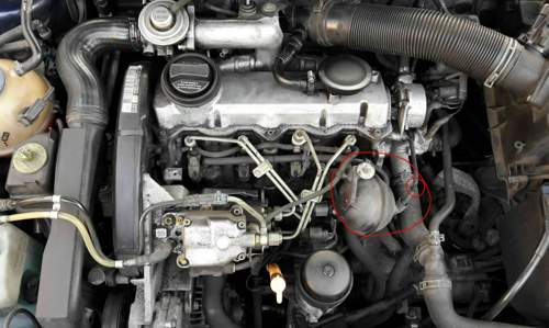

Hallo liebe G4 Enthusiasten,
könnte mir bitte jemand erklären was das für ein Teil ist am ALH Motor (siehe große rote Umrandung)?
Des Weiteren ist an dem Schlauch die Ummantelung etwas beschädigt (siehe kleine rote Umrandung).
Wäre es von Vorteil diese möglichst zeitnah zu wechseln?
Besten Dank.

Es ist ein rundes Teil, rechts über dem Ölfilterstutzen.
Ich denke du meinst die runde Kugel aus Kunststoff, wo ein Schlauch zuführt. Das wäre der Unterdruckspeicher für das ganze Unterdrucksystem am Motor (AGR-Regelventil, Ladedruckregelventil, Saugrohrumschaltklappe)

So jetzt hat es geklappt.
Ist das wie von Munu33 erwähnt, der Unterdruckspeicher?
Und ist es ein größerer Aufwand den Schlauch zu wechseln bzw. ist es unbedingt nötig?
G4-alh
Ist keine Hexerei. Fahre zu ATU oder sonst wo und hol dir 1-2 Meter Unterdruckschlauch (Teilenummer von VW wäre N 0202821), Größe ist 5x3mm.
So Schläuche kann man bei den Autos immer wieder mal brauchen ;)
Ja ist dringend nötig! Der Unterdruck wird für die Steuerung des Turboladers und Bremsverstärker benötigt. Der defekte Unterdruckschlauch ist ohne großen Aufwand zu wechseln.

Falls es jemanden interessiert, habe den Schlauch gewechselt.
Es ging sehr schnell und hat kein Problem dargestellt ;)

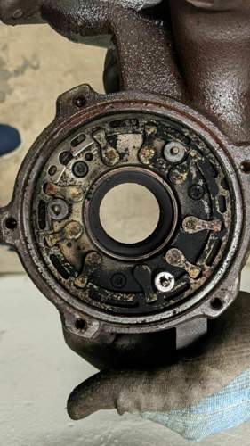

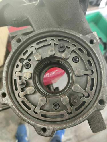

Habe das Reinigen gerade hinter mir.
Das Abgasgehäuse wollte sich nicht von dem Turbo trennen.
Röstlöser über Nacht und am nächsten Tag richtig heiß machen mit dem Brenner, danach ging er mit bedachten Schlägen ab.
Auto bekommt fast keine Kurzstrecke.
Das ansprechverhalten unten rum ist auch bisschen besser, gleichmäßiger.
Die Reinigung, ging sehr schnell und einfach.
Wo die das Turbinengehäuse an dem Abgasgehäuse sitzt alles mit der Bosch Bürste
Unten im Abgasgehäuse die "glatte" fläche mit Schleifflies.
Die VTG Schaufeln etc. alles vor reinigen (Bremsenreiniger) danach wurde alle mit einem Dremel und Messing Bürste gereinigt danach sah es aus wie neu, zusammenbauen fertig.
Reinigen 30min max.
Mit der Bosch Bürste habe ich bei meinem 1er E87 die ganze Hinterachse gereinigt und Lackiert.

Hey super, gratuliere zur gelungenen Operation!
Das sieht ja echt wieder aus wie neu.
Hattest du auch Notlauf Probleme, oder wieso hast du dich der Sache angenommen?

Das Auto wurde jeden Tag bewegt, dann stand es mal 2 Wochen wegen dem Getriebe und sofort fingen die "Probleme" an.
Ich musste Not gedrungen damit fahren, weil ich meinen 1er E87 gemacht habe. Auf der AB bei 140 km/h mit Kaputten Getriebe auf einmal Notlauf, da ging mir kurz der stift, ich dachte erst Getriebe.
Du kannst Vollgas geben, mehr als 110-120km/h geht nicht und auch keine Leistung mehr. Am nächsten morgen Kaltstart und weiter fahren, alles wie normal, das Material Dehnt sich bei der Last aus und der Dreck tut sein übriges.
