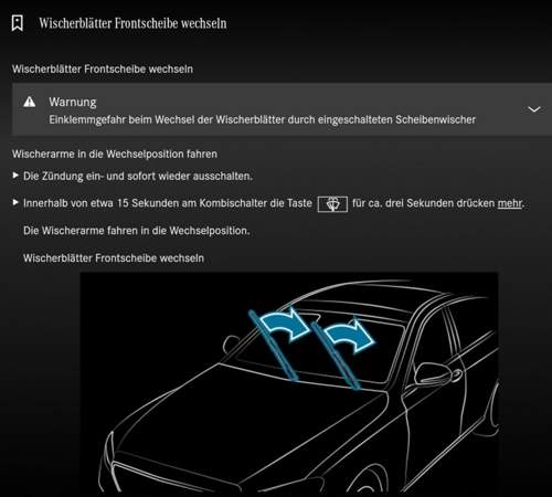

nach der Mercedes-Philosophie ist das kein Bug, sondern ein Feature: Nur so kann man die Wischer wechseln...

Doch die Wischer kannst du bei VW/Audi/Skoda/Seat sehr gut wechseln.
Zündung aus stellen und kurz danach den Wischerschalter betätigen. Wischer fahren dann in Servicestellung.

Ist mir schon klar, leider aber Mercedes nicht. Das war der ironische Einwurf meinerseits.
