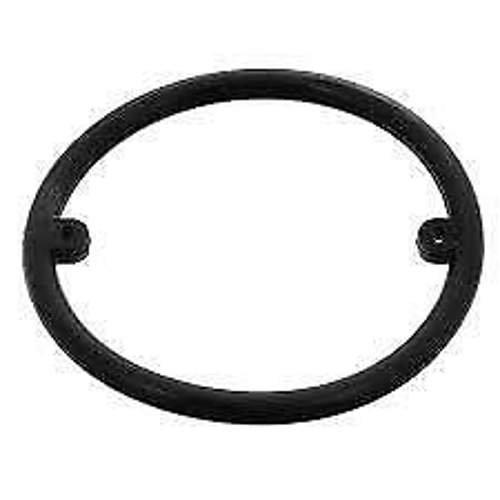

Hallo ich habe ein Audi 80 B3 2,0 mit 113 PS ich fuhr ganz normal 2km, danach leuchtet die Ölleuchte auf, sofort auf dem nächsten Parkplatz Motor aus. Als ich dann die Haube öffnete sag ich das auf der Fahrerseite im Motorraum alles voller ÖL gelaufen ist. Der Unterfahrschutz war völler Öl.
Ölmessstab raus und kontrolliert, alles Öl war weg.
ADAC geholt nur abgeschleppt worden
auf der Strasse riesen Ölflecken (ADAC weggemacht).
Was könnte das sein ?
Habe erst am Donnerstag ein Werkstatttermin und mach mir schon große Sorgen ob es ein Motorschaden wäre oder zu teuer käme.
Wie gesagt Motor sofort ausgemacht, gequalmt hat nix

ungefähr da wo die pfeile sind war das ganze öl
Ölkühler hat der, glaub ich, gar keinen. Da könnte der Öldruckschalter defekt sein, der sitzt irgendwo an dieser Stelle. Kostet dann nur wenige Euros.
Ich bin mir ziemlich sicher, dass der O-Ring, der den Ölkühler zum Ölfilterhalter abdichtet, kaputt ist.
Also nur eine Kleinigkeit, die ich selber auch schon hatte.

...Gummiring über dem Ölkühler bzw Öldruckschalter. Kann man am besten verfolgen wenn man jetzt das Zündkabel zur Spule abzieht sodaß der Motor nicht starten kann, Öl bis mind. Min auffüllen und dann diese Stelle über dem Ölkühler und den Öldruckschalter genau beobachten von unten durch den Achskörper und oben muss einer den Motor mit Anlasser drehen lassen. Nur so sieht sicher den Ursprung!!! Gruss vom AudiDoc
Index-28
@alufelgendoctor schrieb am 5. Januar 2016 um 22:11:52 Uhr:
Ja, genau! Den auf dem Bild meine ich.
