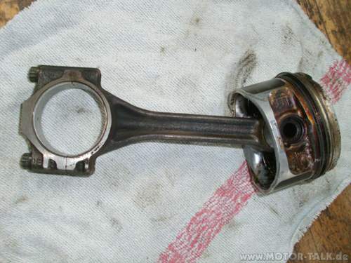

Vom bloßen auseinandernehmen wird nichts besser!
Das befundieren fängt mit dem auseinanderbauen7säubern der Teile an
-KW-Hauptlager: Was hat die Vermessung mit Innenmeßuhr ergeben
-Pleuele: sind diese ausgerichtet und vermessen worden?
- dann hätt ich auch neue Kolben und Kolbenringe genommen...
- die nassen Laufbuchsen hätt ich ebenfalls gezogen und neue Gummiringe unten rein...
-Zyl.-Kopf: warum sind keine neuen Ventile reingekommen und eingeschliffen worden?
- Ventilschaftdichtungen: warum nicht erneuert
Ein Motoraggregat wird wahrscheinlch nur einmal in seinem Leben grundinstandgesetzt.
Und dann aber auch nur in einem Spezialbetrieb, der die notwendigen Prpf- und Vermessungsmittel dafür hat.
Diese von Dir angesprochene Motorreparatur ist MURKS!!
Entschuldige bitte dass ich Dir das so kraß sagen muss und Deine aufwändige Arbeit so hart kritisiere!
Aber dann brauchst Du Dich nicht zu wundern, wenn jetzt solche Probleme auftreten...

Was sind nasse Laufbuchsen und von welchen Gummiringen unten sprichst Du?
Warum müssen die Pleule ausgerichtet und vermessen werden?
