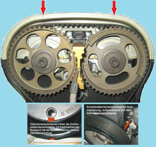

Hallo habe da mal eine frage . Habe an meinem Omega b caravan den nockenwellensensor getauscht . Lief auch beim Testlauf top. Habe ihn dann wieder zusammen gebaut sprich Verkleidung usw... habe dann eine Probefahrt gemacht dabei gab es ein Geräusch und motor ging aus und nicht mehr an. Habe dann die Verkleidung abgemacht am Zahnriehmen dabei habe ich gesehen das ein Stück Plastik woher auch immer das kam am linken nockenwellenrad klemmte . Nun springt er nicht mehr an . Kann es sein das dadurch etwas verstellt wurde. ? ?

Kontrolliere bitte die Steuerzeiten (FAQ)
Zahnriemen sofot kontrollieren !
Motortyp wäre auch nicht schlecht ,bestimmt ein 4-Zylinder .
mfg
Hallo ja ist ein vier Zylinder 100 kW 2.0 16v. Zahnriehmen habe ich nachgeschaut. Und ot am ersten Zylinder ist auch ok stimmt mit der Markierung an der Kurbelwelle uberein.
Was soll das denn heißen?
"OT am ersten Zylinder stimmt mit der Markierung an der Kurbelwelle überein."
Stimmen dann auch beide Markierungen an den Nockenwellenantriebsrädern oben oder nicht?
Img-5947a
Ja unten und oben beide Nocken sind auch an der Markierung
