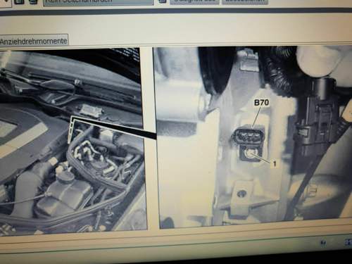

Hallo Leute
Hat jemand Erfahrung mit dem Fehlercode P 0703 Kurbelwellensensor 1defekt/kein Signal- und kann mir etwas dazu schreiben?
Wo befindet sich dieser Sensor? und : ist es eine große Hexerei ihn selbst zu tauschen?
Danke an Euch für eure geschätzen postings
L.G hubsi
Hallo,hier eine Rückmeldung zu meinem Problem:
Habe gestern den Kurbelwellensensor gewechselt. Das Problem hat sich nach längerer Probefahrt als gelöst erwiesen.Motor startet nun wieder im warmen Zustand perfekt!Die MKL ist verschwunden und der Notlauf auch.
Wie gesagt zur Info: Hatte den Fehlercode P 0703 Kurbelwellensensor1/kein Signal/defekt.Ergänzend noch: Die Schraube die den Sensor am Motor hält ist eine Torx27 Steck.
L.G Hubsi

Springt dein Auto noch an? Mit was ausgelesen? MKL an?
Der Austausch ist ein Kinderspiel. Dauert keine Minute. Eine Schraube raus, aus der Getriebeglocke ziehen, am Kabel hochziehen, ausstecken, in umgekehrter Reihenfolge einbauen, fertig.
Hier habe ich mal zwei Bilder gepostet.

Zuallererst vielen,vielen Dank an Dotzmugello und Mackhack für ihr hilfreiches posting!
Der Code stimmt- sicherheitshalber wurde das erste Mal gelöscht,nach einer Probefahrt und nach neuerlicher MKL nochmals ausgelesen und es war nur der Fehler P0703 im Fehlerspeicher abgelegt.Eindeutig mit "Kurbelwellensensor 1 kein Signal"Der Wagen springt im kalten Zustand sofort-im warmen Zustand nur mit durchgetretenem Gaspedal nach ca 3 sek.an-Die MKL ist wieder an.Der Motor läuft rund,ist allerdings im Notlaufmodus.Ausgelesen wurde beim Bosch Dienst.
Nun werde ich,dank Euch,den Sensor wie beschrieben austauschen und danach weiter berichten.Kann ein paar Tage dauern.
Liebe Grüße an Euch und nochmal DANKE!
Hubsi

Hallo,zuallererst bedanke ich mich bei allen postern für die Hilfe!
Ich hab mich gestern abend mal mit Taschenlampe auf die Suche nach diesem Sensor gemacht.Luftfilter abgebaut , und Fahrerseite links in Fahrtrichtung zwischen Motor und Getriebeglocke geschaut- aber leider hab ich ihn nicht gefunden.Vielleicht sitzt er beim CLS woanders?
Meine Bitte an Euch und im Speziellen an Mackhack: Wo liegt denn der Kurbelwellensensor genau?.Ich habe mir die Bilder von Mackhack angesehen,finde ihn aber nicht..Werde es heute mal mit einem Spiegel versuchen.Lieber Mackhack -vielleicht könntest du mir noch ein paar Anhaltspunkte geben wo der Bursche genau sitzt?
