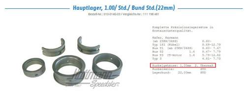

Ich verstehe, dann ist es nicht so sehr kompliziert. Eine Prinzipfrage bleibt dennoch (siehe Bild im Anhang): Die Daten "Kurbelgehäuse" sowie evtl. "Lagerbund" werde ich vom Motorenbauer nach dem bohren erhalten oder? (natürlich vorausgesetzt das Gehäuse ist nicht schrott.....).
Danke nochmal für deine hilfreiche Rückmeldung, daumen nach oben!
Vlad
Lager
Ich würde die Bearbeitung und den Lagersatz aus einer Hand haben wollen. Und vielleicht auch die Kurbelwelle.
Und da alles aus einer Hand und mit dem Hinweis: das wird EIN Motor... dann sollte das passen.
Das Bundlager wird meist bearbeitet passend zum Gehäuse.

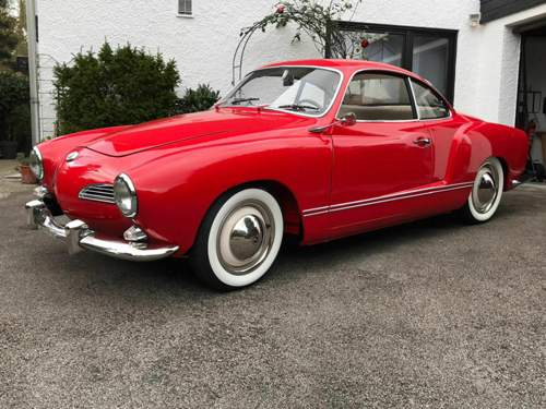

PS: Als kleine Entschädigung, ein Bild von meinen fast fertig restaurierten Karmann.
Karmann

Themenstarteram 20. November 2020 um 21:19
Dankeschön :) Der hat noch einen originalen 1600er AD Motor. Der hoffentlich, danke SCAT Ventildeckel, das Öl noch behalten wird..... :)
