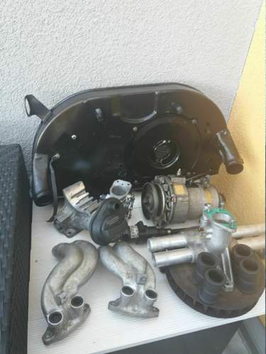

ich bin gerade dabei mein Motor zu zerlegen (1600i).
habt ihr Erfahrung mit dem Lackieren der Teile?
zum Beispiel vom Gebläsekasten? oder der Motorteile?
ist dafür eine "baumarktspraydose" offenrohrlack dafür geeignet.
Oder sollte es für den Gebläsekasten doch eher so ein Mororlack sein.
habt ihr ein Tipp für mich oder sogar ein paar Bilder zu Anregung?

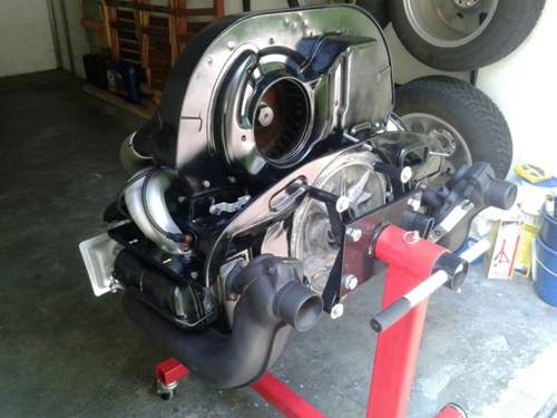

sag mal, wie sieht denn dein Motor aus. ist das ein Austellungsstück? zu schade zum Fahren ;)
was ist mit motorblock,Lichtmaschienenhalter etc. hast du da was lackiert???

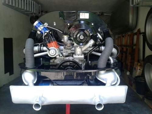

Nein, keine Ausstellungsstücke. Wir fahren diese Motoren. Es hält auch einwandfrei, über Jahre, teilweise mehrere Jahrzehnte. 23-30 Jahre sind kein Problem bei richtiger Vorbereitung.
Auf dem Käferbild: der damals "neue" 1800i von 2011 und sein Vorgänger "1700i" von 2005 beim Austausch... der 1700i ist da schon 6 Jahre und 20tkm gelaufen, was man ihm nicht ansieht.
Motorblöcke aus Alu/Magnesium lassen sich mit dem Washprimer genauso lackieren. Allerdings bevorzuge ich hier bei Alu und Käfer etwas weniger Aufwand. Saugrohre und Lima Ständer lassen sich excellent Glasperl Strahlen, sie werden wunderbar silbern glänzend. Man könnte es lassen, es würde im Sommerbetrieb ausreichen. Benutzt man 2K Alu Lack, bleibt es auch so über Jahre, ist dann griffest. Mit 1K Alu ist es das auch, aber nicht lösemittelfest...
