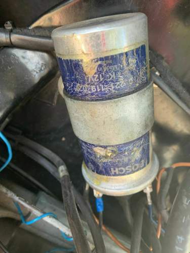

Könnte es sein, dass die Zündspule so langsam ihren Dienst quittiert?

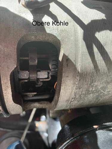

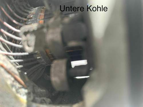

Oder liegt das Problem an der Lichtmaschine?
Mir ist aufgefallen, dass das Licht heller wird, wenn ich Gas gebe. Sinkt die Drehzahl danach wieder auf das Leerlaufniveu wird das Licht mit dem Drehzahlabfall wieder etwas dunkler.
ich werde heute Nachmittag Bilder von der Lima hier hochladen.

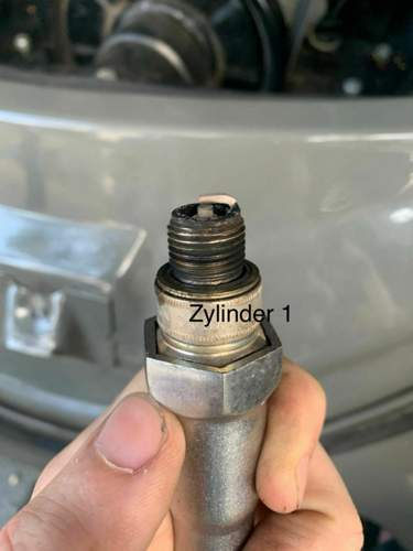

Verteilerkappe und Läufer sind Anfang des Jahres neu gekommen und sehen noch neu aus ( kein Einbrannt und Verschleiss zu erkennen).

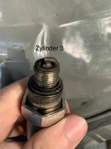

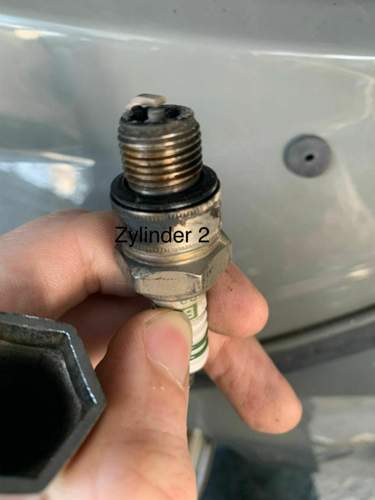

Kerzen werde ich heute überprüfen.

Die Kabel sind auch alle ok. Die Spule werde ich mal genauer unter die Lupe nehmen.
