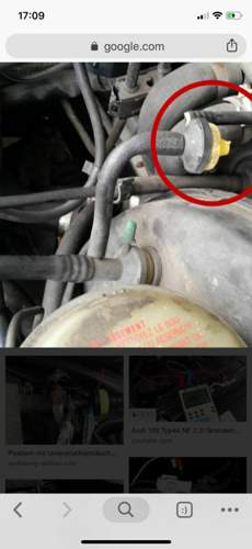

So, habe heute die Kurbelgehäuseentlüftung, Ölabscheider und die DK ausgebaut und geputzt, beim Einbau hab ich dann durch das ganze schnell-schnell vergessen, den kleinen Schlauch, der mit einer Schelle auf diesem Kupferfarbenen Röhrchen befestigt ist und Richtung Innenraum geht, anzuschließen. Und siehe da, drehzahl wieder völlig normal und das Auto stirbt nicht mehr ab! Aus interesse haben wir dann versucht, bei laufendem Motor den schlauch wieder zu montieren, daraufhin ist er sofort abgesoffen. Was ist das für ein Schlauch? Kann ich den abschließen oder tauschen?
@endarkenedwhite schrieb am 5. Mai 2019 um 14:06:06 Uhr:
Mir fällt gerade auf, dass das verwirrend war - der kleine Schlauch ist an der Drosselklappe.
Update: Habe inzwischen bemerkt dass der Schlauch zum Bremskraftverstärker führt, habe also nun die Wahl zwischen laufendem Motor und kaum betätigbarer Bremse (Schlauch ausgesteckt), und einem dauernd absterbenden Motor mit funktionierender Bremskraftverstärkung (Schlauch verbunden). Heißt auf gut Deutsch, ich kann den Verstärker tauschen? Finde es auch merkwürdig, dass der Defekt solche Symptome verursacht... setzt hier das Auto die Prioritäten nach dem motto "Bremskraft > Leistung"?

das problem kann nicht am servo liegen. was isn das für baujahr und mkb ?
@petzi5596 schrieb am 5. Mai 2019 um 16:12:14 Uhr:
Baujahr 1998, für den Kennbuchstaben muss ich gleich daheim in die Zulassung kucken...
Bremskraftverstärker also nicht? Wundert mich halt echt, dass er ohne diesen Schlauch dann problemlos läuft
