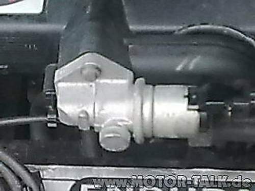

hi
bei meinem fiesta hatte ich genau dasselbe.
da hab ich das leerlaufregelventil mit bremsenreiniger gereinigt und gut ist. läuft jetzt einwandfrei und geht nicht mehr ungewollt aus.
hi ,
bin heute leider arbeitsbedingt zu nichts gekommen, aber hab mir schwer vorgenommen morgen mal ein paar Dinge zu reinigen! Wo liegt denn das Leerlaufventil? Brauch ich dazu besonderes Werkzeug?
Grüsse
Ne sind 2 ganz normale Sechskantschrauben (6er?).
Ja, das ist das Gußeisen-Teil zwischen Luftfilterkasten und Ansaugschlauch. (Beim 1.3l Fiesta zumindest, sollte beim Puma aber auch so sein)
Du machst im Prinzip die Motorhaube auf und schaust direkt drauf (zumindest beim 1,3l fofi).
Ansonsten schau mal bei: http://shop.teiledirekt.de/images/vendor/tecdoc/094/0908012.jpg so schauts aus.
