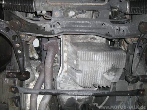

hab gerade in einem anderen thread was von einem losen massekabel gelesen. von der karosserie zum motor. schau doch mal nach. vll. ist es auch halb durchkorrodiert

wie wärs wenn du dir mal das massekabel anschaust?
im motorraum vom motor zur karrosserie, rechts unten.
hatte zwar schon die Massekabel angesehen aber nicht das von dir genannte ! Oo
rechts unten ...wo genau?! (was ist da in der nähe? sieht man das kabel auf anhieb?)
danke dir!
also, im motorraum, beifahrerseitig recht weit unten. und wie gesagt geht es vom motor zur karrosserie.
mit ein bisschen suchen wirste es schon finden.

Massekabel sitzt da,wo mans im Anhang am Motorlager vorbeischlängeln sieht. ;)
Beifahrerseitig übrigens.
Aufm zweiten Bild links oben zwischen Lenkungsfaltenbalg und Motorträger,auch beifahrerseitig.
