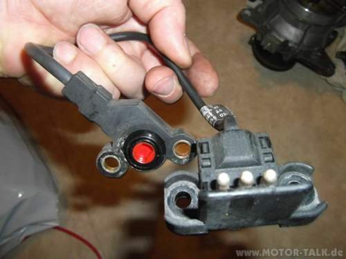

Laut Boschservice ist der Leerlaufschalter defekt und muss ausgetauscht werden.
Läßt sich dieser irgendwo einzeln beziehen? bei MB gibt diesen nur zusammen mit der gesammten Drosselklappe (?) aber ich hab wenig Lust 240€ hinzublättern wenn der Rest soweit tut.
Ich muss mal schauen, habe gerade neulich ein komplette Ansaugbrücke gekauft wegen LMM etc. wenn der DK-Schalter i.O. ist, können wir ins Geschäft kommen.
Wobei der Leerlaufschalter nicht an der DK sitzt sondern am Gasgestänge. Ist also sicher der an der DK gemeint?
