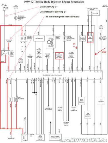

Die meisten sind Fehler die von defekter Lima und defekte Batterie herrühren können.
Würde Batterie und Lima tauschen - die sollte 14, 2 Volt bringen im Leerlauf
Fehler löschen und mal sehen was passiert

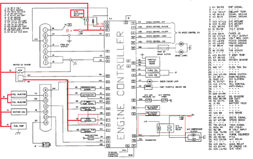

Alle Codes zusammen betrachtet läßt vermuten das dir die Spannung zusammenbricht.
Code 41 :fault is set when the battery voltage from the ASD relay falls below 11.75 volts.
Also war deine Batteriespannung unter 11.75 Volt.
Der Licht an Warner ist richtig verdrahtet ?
Ist der an einer Hauptleitung unabgesichert angeschlossen?
Welche Batterie ist verbaut und welche gehört original da hinein?
Kaltstartstrom.
