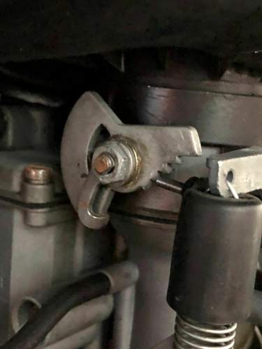

Themenstarteram 29. Juni 2020 um 16:16
Im kalten Zustand (zuletzt gefahren vor 3 Tagen) sieht die Startautomatik so aus.
Ist das so richtig oder nicht?
lg
Robert
Bild #209899959
Im kalten Zustand sollte die Stufenscheibe weiter im Uhrzeigersinn gedreht sein, sodass der Gashebel auf der höchsten Stufe aufliegt.
Vorher muss allerdings einmal das Gaspedal durchgetreten werden. Wurde das vorher gemacht?
