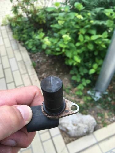

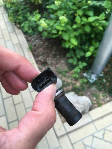

Moinmoin,
nachdem ich mich ausgiebig um mein Cabrio gekümmert habe muss ich mich nun mal um mein Coupe kümmern.
Da habe ich seit einer Weile das Problem, dass es manchmal einfach aus geht und nicht gleich wieder anspringt. Da muss ich dann eine weile orgeln und warten, dann läuft er wieder und ich kann 170km am Stück ohne Probleme fahren...
Beobachtungen zufolge gehäuft nachdem ich irgendwo herunter gefahren bin (Parkhaus, steiler Berg, ...).
Heute hatte ich die Möglichkeit das mal zu filmen:
https://youtu.be/LImIfx9MIXU
https://youtu.be/Z_mQi2zHzrs
Geht dann trotz Gas geben (hat noch kein e-Gas) aus.
Nach einer Weile warten springt er dann nach ein paar Versuchen an...
Ist ein M43B19TU.
Kennt jemand das Problem oder hat eine Idee?

Am besten wäre Fehler auslesen.
Kandidat ist der KWS.
Hat leider noch den OBD1 Stecker bzw. nur den OBD2 nur für Abgas... Habe mir einen Adapter bestellt, werde ich auslesen sobald der da ist.
Steht der KWS im Fehlerspeicher?
Ist das normal dass das sporadisch auftritt? Finde vor allem das mit "bergab" stehen / fahren eigenartig... Nach seinen "5 Minuten" läuft er ja wieder ganz normal...
als bei meinem 318i mit M43 der KWS den Geist komplett aufgab....
Spielte mit Zündung an der Drehzahlmesser verrückt, Motor sprang nicht an.
Stand dann auch im FS. ( der KWS )

Hey,
wie schon gesagt wurde ist der KWS ein heißer Kandidat und bekannt für sporadisches Motor-Absaufen und unwilliges Startverhalten. Wenn dein Adapter da ist, dann les die DME aus und dann wird sich der Fehler vermutlich schon zeigen.

Hey,
der KWS ist verantwortlich für die Bestimmt der Drehzahl des Motors. Ist dieser kaputt kann die gesamte DME nicht mehr korrekt arbeiten. Dann wäre es auch nicht verwunderlich, dass falsche Drehzahlen aufm Tacho angezeigt werden. Aber alles natürlich nur Vermutungen, wichtig ist den FS auszulesen.

Genau das meine ich doch auch mit den Drehzahlen. Der KWS bekommt seine 5 Minuten und liefert schlicht völlig falsche Werte. Die DME erkennt das vielleicht in Abgleich mit den NWS, aber regieren kann die eben nicht. Der Motor stirbt ab, aber die falschen Werte liefert der KW natürlich noch weiterhin und der Tacho zeigt diese eben 1:1 an.
So zumindest meine Vermutung. Eine mangelnde Benzinzufuhr wegen Schrägen erscheint mir unrealistisch. Aber jetzt warten wir alle erstmal gespannt auf den Bericht des Fehlerspeichers.
Wenn der KWS defekt ist stirbt der Motor gelegentlich ab. Dann aber schlagartig. Er geht wirklich sofort aus. Er ruckelt vorher nicht, blubbert nicht, geht nicht mit der Drehzahl rauf und runter. Er geht einfach aus. An einer Ampel geht er einfach aus und mit Glück kannst du ihn mit dem Zündschlüssel sofort wieder starten. Bei der Fahrt, zB auf der Autobahn, geht er aus, doch durch den Schwung und dem Kraftschluss könnte er von alleine wieder anspringen. Das fühlt sich dann an wie ein heftiger, langer Verschlucker.
Ich hatte bisher an 2 BMW Benzinern defekte KWS, und beide Male standen die Ausfälle im Fehlerspeicher, sogar mit Anzahl, Datum, Uhrzeit und km-Stand
