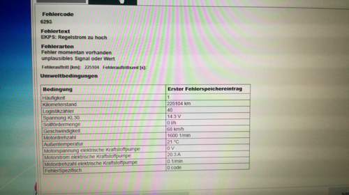

Hallo Leute,
Habe meinen 525xd Bj. 09 (DPF off und rauscodiert) kaum drei Monate und schon brauche ich starke Nerven^^
Der Fehler kommt ganz verschieden, in letzer Zeit aber immer öfter und in kurzen Abständen. Dieses WE auf 500km 6 mal!
Motor geht aus (ruckelt nicht!), ausrollen lassen, nimmt kein Gas mehr an.
Versucht zu starten, hat georgelt aber nicht angesprungen.
Alle Verbraucher ausgeschalten, Schlüssel abgezogen, Warnblinkanlage aus, 5 Min. gewartet - Motor startet als wär nichts gewesen, auch keine Fehlermeldung mehr.
Wenn ich aber die Warnblinkanlage an lasse, tut sich auch nach 10 Min. nichts - soviel konnte ich schon feststellen.
Mein Mechaniker meinte ich sollte die Abdeckung von der Kraftstoffpumpe entfernen und wenn der Fehler wiederkommt, den Motor starten lassen und auf die Pumpe draufklopfen. Dann sollte er anspringen, falls sie wirklich defekt ist.
Habe die Abdeckung abgeschraubt, alles voller Sand und verdreckt. Ich würde den Stecker abziehen, die Kontakte reinigen und mit WD40 mal einsprühen.
Kann ich den Stecker bedenkenlos mal abziehen?
Ich habe auch von einem defekten Steuergerät für die Kraftstoffpumpe gelesen, Teilenr. 7229173
Kann man irgendwie testen ob das defekt ist? Ein gebrauchtes kaufen und plug and play anstecken?
Habe auch nirgends einen Wassereintritt, alles trocken (Kofferaum, Motorsteuergerät unterm Pollenfilterkasten)
Er springt auch nach einer Woche Standzeit problemlos an, es passiert immer während der Fahrt.
Danke für eure Tipps und Anregungen

Im Fehlerspeicher steht aber nur die Drosselklappe. Geht die Drosselklappe nicht auf bzw bleibt halboffen stehen oder Ähnliches, kann der Diesel nicht laufen weil er mit Luftüberschuss fährt.
@Dorfbesorger schrieb am 11. Juni 2019 um 22:00:33 Uhr:
Schonmal den FS ausgelesen?

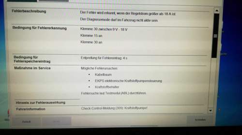

Erstes Bild da steht was von Drosselklappensteller deswegen würde ich zuerst die DK prüfen - wenn die DK geschlossen bleibt bzw spinnt nimmt er kein Gas an und geht aus. Hätte die Kraftstoffpumpe ein Problem würde dies definitiv im FS stehen...
Da hast du völlig recht. Die Bilder waren bei mir nicht sichtbar. Druckschlauch von der DK abziehen und starten. Die Klappe steht immer offen außer beim abstellen und bei der Regeneration.
Merkwürdig dass die Pumpe im CIC erscheint und im FS nicht.
Der BMW Spezi meinte, dass die EKP zuviel Strom bekomme, über 20A waren es. Deswegen zuviel weil sie defekt ist oder irgendwas blockiert oder steckt.
Dadurch wird das Steuergerät zu heiß und schaltet ab.
Steuergerät könne er fast ausschließen, da die fast nie kaputt werden.
