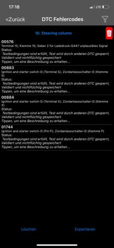

Seltsam ist, dass ich immer meinen OBD-Adapter mit meiner Car Scanner App benutze. Vor kurzem stand im Fehlerspeicher, dass der Zündanlassschalter defekt sei. Den habe ich heute getauscht, jedoch ohne Erfolg – der Wagen springt immer noch nicht an. Der Fehlerspeicher wurde jedoch nicht gelöscht. In letzter Zeit ist mir aufgefallen, dass sich der Scheibenwischer leicht bewegt, nachdem ich den Motor abgestellt habe. Ich weiß nicht, ob das in Zusammenhang steht.

Habe jetzt noch ein screenshot von den Fehlern die im Fehlerspeicher standen und jetzt nicht mehr da sind gefunden.
lg
