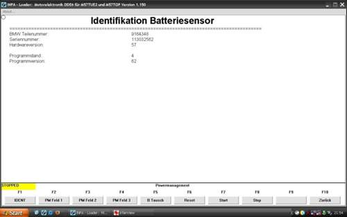

Freie Werkstatt kann keine Batterie codieren oder anlernen auch nicht Bosch !!!
Wenn 90AH verbaut ist muss diese im FA (Fahrzeugauftrag ) stehen und im Power Managment muss die Batterie Registrierung eingetragen sein mit KM Stand.
Das kannst du aber prüfen mit Inpa und würde ich auch nochmal machen zur Kontrolle.

Original geschrieben von timi-6
Hey,
wo gucke ich das in Inpa nach?
Motor ---> Status ---> IBS Powermanagment

habe die Daten zusammen.
Hier die Spannungswerte von heute Morgen und Nachmittag.
11,9V - Zündung an
11,7V - Motor an
11,5V - mit Licht
nach 5km mußte ich vor der Bahn halten und habe das Auto abgestellt, das Diplay ging auch einfach aus.
Nach dem starten kam eine Meldung über den Batterieladestatus.
14,2V - nach ca. 7km
14,4V - auf Parkplatz
12,8V - nur Zündung
Sonst keine Vorkommnisse, Wagen lief 1A
Auf dem Heimweg, dann diese Werte:
12,3V - nur Schlüssel im Schloss
12,0V - Zündung an
11,9V - mit Motor
14,4V - nach ca. 2km
14,5V - zu Hause
12,8V - Motor aus
Auch hier wieder keine Probleme.
Ich habe gerade auch noch Fehler ausgelesen.
Die Bilder haben ich nach dem löschen mit laufendem Motor gemacht.
