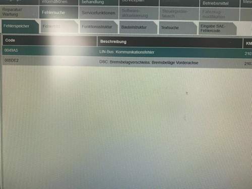

Doch jetzt ist die Batterie wieder leer. Haben den Ruhestrom gemessen… er zieht 10 ampere.
Habe heute in Rheingold gesehen das der Raildruck bei 0,7 bar ist und wenn man versucht ihn zu starten geht er ganz kurz auf um die 3 bar. Ist das zu wenig ?
