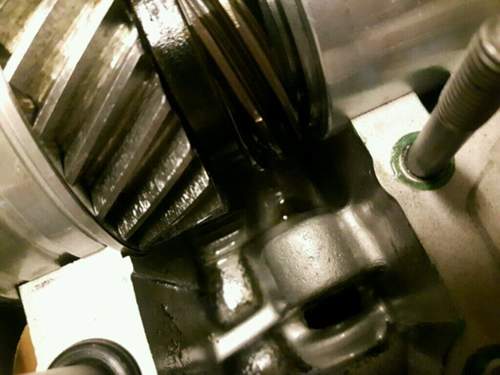

Ich habe bei mir in der Nähe einen 1300 ohne Anbauteile für 200 Euro ergattert, zerlegt und hochdruckgereinigt auf Risse überprüft.
Da alles soweit gut ausgesehen hat, wurde der Motor glasperlen gestrahlt:
Es scheint ein Glücksgriff gewesen zu sein, alle Teile in tadellosem Zustand, Motornummer AB, also BJ ´70, aber die Nockenwelle ist von einem 71er, da 4 Nieten und nicht 3.
AB gab es erst ab Mj.'71 und hat immer die Nockenwelle mit 4 Nieten wegen der größeren Ölpumpe.
Ich verstehe ja nix von der Materie, aber wäre da ein BMW-Motor nicht einfacher und leichter?
Oder ein Motorradmotor?
Ich verwende nicht die original Zylinder und KW, sondern möchte einen Langhub mit 86er KW und Chevy Pleueln, da kompakter gebaut. Man muss dann auch nicht soviel Material vom Gehäuseinneren entfernen. Es kommen 94er Zylinder von AA Performance drauf, bin noch am überlegen ob ich die nötigen Arbeiten an der Zylinderbohrung und Kopf auf meiner Eigenbaufräse machen soll oder es in eine Fachwerkstatt geben soll.
Das Verdichtungsverhältnis soll 7,5 nicht übersteigen, die Köpfe sind 041er und anstatt die 40/35 Ventile mit 044er Kopf, bleiben die 35/32,5 aber mit Kipphebel 1,4:1, es kommen 2 Mikuni VM 32er Vergaser drauf, der Zündverteiler wird auf kontaktlos umgebaut.
EDIT: mit diesen Kipphebeln hat man ein um 28% grösseres Zeitfenster und soll laut Hersteller keinen richtig grossen Unterschied zu den 40er/53er Ventilen mehr darstellen, zudem soll die Laufkultur wesentlich besser sein.
Die Nockenwelle bleibt original da damit im unteren Bereich ein besseres Drehmoment zur Verfügung steht und der Motor sowieso nur max. 3400-3600 Upm drehen wird.
