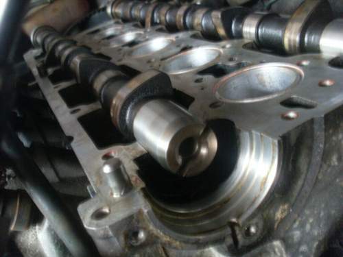

Moin!
Ich bin Philipp aus neustrelitz und habe ein problem mit einem volvo v70 2.4 140ps. Der volvo gehört einem kollegen. Er kam zu mir nach dem er mit einem kaputten kühler noch mehrere kilometer gefahren ist. Motor lies sich noch starten, jedoch dampften abgase aus dem kühlmittelausgleichsbehälter. Ich habe den kopf ausgebaut und ihn zum planen gebracht. Motorinstandsätzer hat den kopf um 1mm plan geschliffen. Ich habe den kopf wieder montiert mit neuer dichtung und alles wieder zusammengesetzt. Motor sprang auch sofort wieder an, jedoch klackert er nun beunruhigend aus dem motorraum und weißer qualm kommt aus dem auspuff. Wenn ich durch den öleinfülldeckel schaue sehe ich das das hydrolager mit öl versorgt wird. Hat jemand einen tip für mich? Danke schonmal im vorraus.
Mfg philipp.
Moin! Nach vielen langen schlaflosen nächten hat mein befreundeter kfzler endlich mal ein ohr an den klackernden motor gehalten. Er sagte, dass klackern kommt vom abgaskrümmer. Sogleich habe ich den krümmer demontiert und festgestellt, dass die krümmerdichtung vom zylinder 5 defekt war. Ein stück der graphitdichtung war weggeplatzt. Ich hatte neue dichtungen verbaut, sie jedoch falsch herum eingesetzt. Mein kollege sagte, die graphitseite muss zum krümmer hin. Ich hatte die metallseite zum krümmer montiert. Dann habe ich die dichtungen gedreht und bei zylinder 5 eine alte dichtung verbaut. Alles wieder festgeschraubt und angelassen. Das klackern war weg! Welch ein erfolg. Kleiner fehler große wirkung.
Danke an alle die geantwortet haben. Vielleicht hilft dieser beitrag mal jemandem, der ein ähnliches problem hat!
Gruß an alle selberschrauber!
Philipp.

1mm planen das ist schon sehr viel normal ist so bis 1/2 mm ,es ist möglich das jetzt Kolben/Ventile am Kopf leicht anschlagen, vorrausgesetzt du hast alles richtig eingebaut und die richtige Dichtung genommen unsw.
Es gab nur eine dichtung im dichtsatz. Das ventile auf kolben schlagen hab ich auch schon gedacht, ist aber eher unwahrscheinlich meinte ein befreundeter kfzti. Kann es sein, dass ich beim einkleben des deckels zu viel dichtmasse aufgetragen habe und nun ölkanele verstopft sind? Kompressionen, zündfunken sind auf allen zylindern io. Wasser und öl auch. Ich weiß keinen rat mehr...

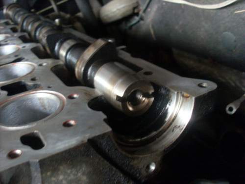

Wegen übermaß hatte ich nachgefragt. Hab die masse auf dem kopf (deckelseitig) aufgetragen und dann den deckel draufgesetzt, deswegen meine theorie der zu vielen dichtmasse. Probefahrt trau ich mich nicht, ist nicht mein wagen und will meinem kollegen nicht den motor schrotten. Da würd ich lieber den deckel neu einkleben... öl und wasser sind neu, alle 5 zündkerzen sehen auch gut aus, nach den startversuchen. Habe den motor mehrmals gestartet und wieder ausgemacht, wegen der geräusche. Beim letzten starversuch hab ich ihn auf 70 grad warmlaufen lassen. Das geräusch ist im leerlauf kaum zu vernehmen. Beim gasgeben klackert er besorgnis erregend.Es klingt fast so als ob die hydos der auslassnockenwelle nicht mit öl versorgt werden.

Wie hast du den Deckel auf dem Kopf gesetzt? Normalerweise werden die Nockenwellen im Deckel fixiert und dann mit 2 Spannwerkzeugen die in den Kerzenbohrungen geschraubt werden wird der Deckel gleichmäßig zum Kopf gezogen.Ohne dieses Werkzeug hast du evtl. was am Kopf beschädigt.
Vorher lief der motor ohne dieses klackern. Hab die nockenwellen in die lagerschalen des kopfes gelegt und den deckel raufgelegt und die 42 schrauben von aussen nach innen festgezogen. Also zahnriemen noch mal runter deckelschrauben lösen und schauen. Ich hoffte, ich könnte mir das sparen. Was sollte ich dabei kaputt gemacht haben? Werde die dichtmasse zu erst auf den deckel auftragen. Wie macht ihr das mit den simmeringen? Im vorhinein drauf oder wenn der deckel drauf ist und festgeschraubt? Bj. 98 mit hydros!
Mööp.Erster Fehler.Schrauben in der falschen Reihenfolge angezogen.So löst man sie.Anziehen genau andersrum!!!!!!Ob der Kopf davon Schaden genommen hat kann dir hier keiner mit Sicherheit sagen.Der muss vermessen werden.
Sorry aber wenn ich von etwas keine Ahnung habe,informiere ich mich ausgiebige oder lass es gleich bleiben...
Also die richtige Vorgehensweise wäre,
Kopf ab.Kopf vermessen und abdrücken lassen.
(In deinem Fall ist er jetzt evtl. Endgültig hin.)
Auflageflächen penibelst reinigen.Bohrungen gerne auch mal freiblasen.Zylinderkopfdichtung rauf.Kopf rauf.Dichtmasse auf Kopf auftragen.Deckel muss beim ersten Ansetzen passen.Neue Schrauben ansetzen(Paar Umdrehungen)nun von innen nach außen gleichmäßig anziehen.Dann Simmeringe rein.Dann Riemen rauf.
Have Fun.
Jussuf
Hier die Arbeitsweise wie Volvo sie vorgibt.
Dichtmasse wird mit einer Schaumstoffwalze auf beiden Dichtflächen gleichmäßig und dünn aufgetragen. Ansonsten PFUSCH.
